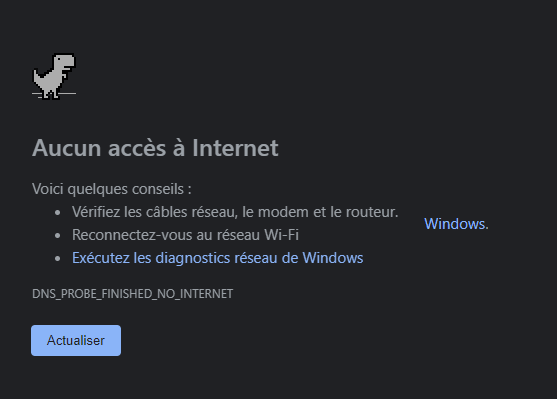

Après suppression de mes routes, paramètres perso et réinitialisation de la box, j'ai lancé une node et demandé au conseiller de patienter quelques instants. Le réseau a craqué 3min plus tard et il a pu le constater en se faisant éjecter. De mon côté, mon navigateur indiquait fièrement être déconnecté avec status dns_probe_started.

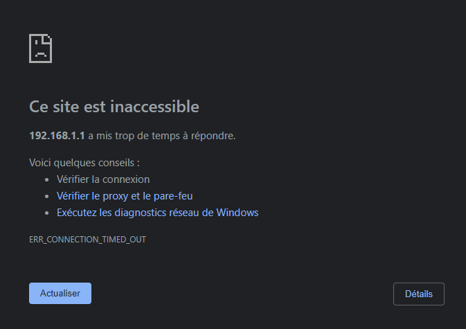

@Yann j'ai récupéré la box ce soir, même topo... -_-
Tout va bien, bon débit, je charge le réseau et booom, plus de connexion.
Il y a clairement une incompatibilité quelquepart. je vais tenter d'éplucher du wireshark.
