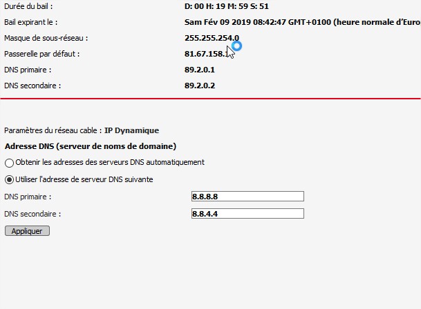

Bsr,
comme indiqué c'est un problème de DNS.
Si on passe par les DNS google c'est bon, je viens de tester.
Vous allez sur la box et vous recopiez les adresses DNS de google que j'ai mis dans l'image et vous faites "appliquer".
Autre solution, si vous ne voulez pas toucher à la box, vous pouvez configurer manuellement le DNS dans l'interface réseau de votre PC, dans ce cas le PC ne prendra pas le DNS de la box.

Désolé Dan921, j'ai modifié sur mon PC les adresses DNS (par ceux de google et non automatiquement ceux de la box) et cela ne fonctionne pas non plus !
mes infos de ma box :
| Masque de sous-réseau : | 255.255.248.0 |
| Passerelle par défaut : | 195.132.40.1 |
| DNS primaire : | 89.2.0.1 |
| DNS secondaire : | 89.2.0.2 |
