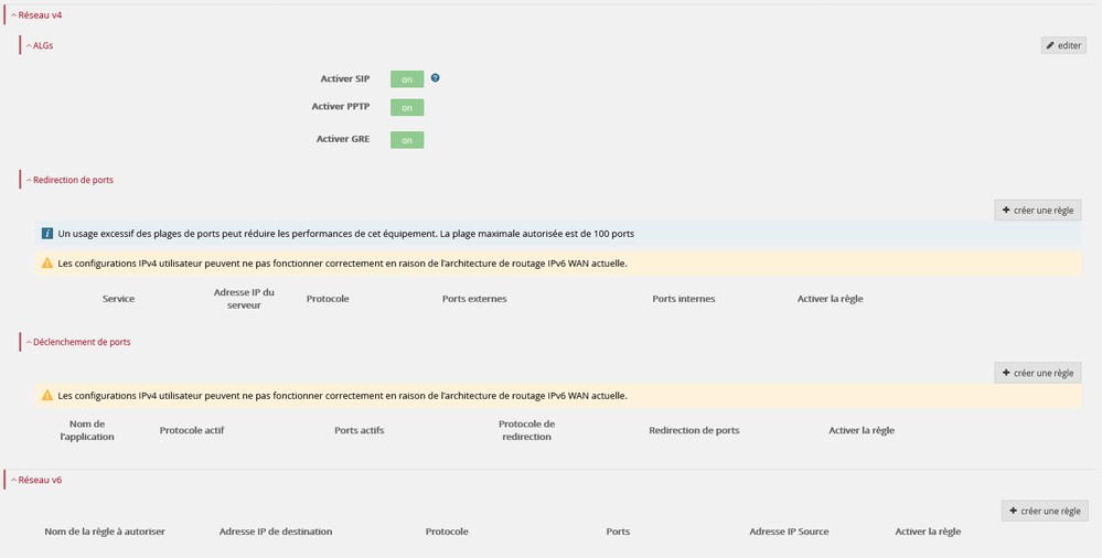

J'ai ceci, qui s'y apparente pour moi.

Bonjour @MoDzCatZ
Oui.
À vue de nez, comme tu as encore le menu de redirection de port, on a tout lieu de penser que tu n'es pas concerné par les "restrictions" liées à du CGNAT évoquées comme explication dans les messages précédents. Apparemment, tu n'es donc pas du tout dans le cas du CGNAT (à moins que la situation SFR n'ait évolué et que maintenant ils "réactivent" ces menus qu'ils avaient désactivés chez les abonnés en IPv4 CGNAT).
Donc, tout ce qu'on peut dire :
- il n'y a pas lieu de "désactiver" IPv6 sur ta box (qui ne concerne pas tes redirections de ports en IPv4)
- et du coup, il y aurait un bug dans tes config de redirection de port (ou dans le fonctionnement de cette box).
