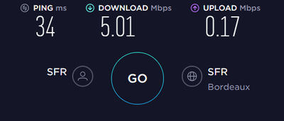

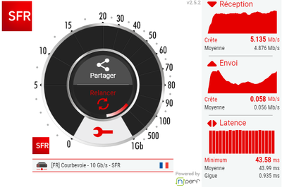

Depuis quelques jours, mon débit est déplorable se situant autour de 5 Mb/s au lieux de 70 Mb/s habituellement. J'ai déjà appelé plusieurs fois le 1023 et à chaque fois, leurs service clients me disent qu'il n'y pas de problème de leurs côté et que j'ai bien 70 Mb/s alors que clairement non, img ci-dessous :

Le débit download est correct à presque 69 Mb/s.
Le débit d'upload est anormal.à 226 Kb/s (alors que curieusement le max n'affiche que 218 Kb/s). Vous devriez avoir un débit d'environ 18000/20000 Kb/s d'après vos speedtests antérieurs.
La puissance du signal download est dans la norme à 14,5dBm
Par contre la puissance du signal upload est négative à -5.3 dBm  (je ne retrouve pas la valeur normale, de mémoire je dirais entre 10 et 12 dB)
L'atténuation en download me parait élevée à 18,8 dB mais je ne connais pas la méthode de calcul utilisée, c'est peut-être normal.
L'atténuation en upload est à 0 (pas normal non plus)
Il y a donc un gros problème sur l'upload (qui pénalise le download)
J'aurais tendance à mettre la box en cause.
