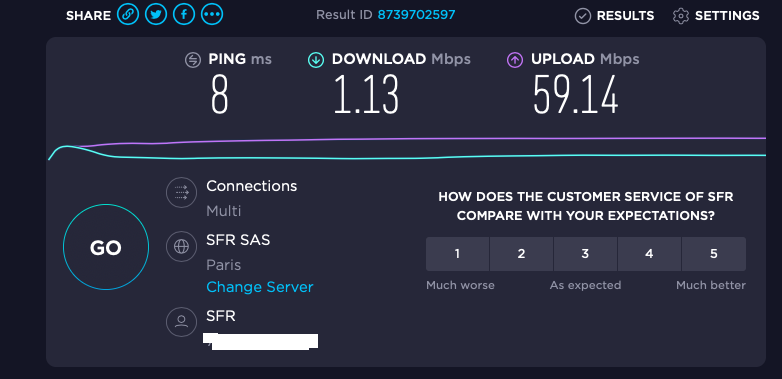

Je viens vers vous, car j'ai un gros probleme de debit et de coupure.
J'ai un abonnement box 4K Power depuis plus de 2 ans (avant j'etais sur Numericables) et depuis 1 ans et demi, les problemes s'enchainent avec des coupures à repetitions et des debits en reception ne depassent pas les 100 mbps.
Et depuis 3 semaines, c'est la catastrophe, impossible d'utiliser internet ou la SVOD, debits en reception trop faible, que ce soit en RJ45 ou en wi-fi, voir photo
et aucun incident n'est mentionné, je suis Paris.
Voila et esperant avoir une aide, merci

En effet, 1-2 Mbit/s en download c'est très mauvais.
Pour autant ton upload semble au taquet (60 Mbit/s), c'est étrange.
=> tu as bien une connexion TDH (càd "fibre à terminaison par câble coaxial" ?)
Peux-tu nous indiquer ton fichier de configuration et copier-coller ton tableau de fréquences ? (visible sur http://192.168.0.1 puis onglet RÉSEAU > Paramètres avancés > Fréquences câble)

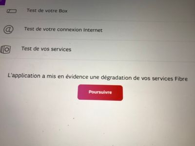

Je suis aller tester sur l'application SFR et moi
Donc je pense que le problème vient de chez SFR !!

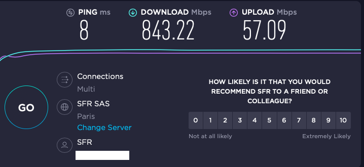

Mais a l'instant j'ai un test de vitesse et je ne comprend pas trop.
Et apres il y a une coupure " INIT 3.345.0 en passant par les etapes et je refais un test de vitesse
je ne comprend pas la difference d'ecart de debit ?Capture d’écran 2019-11-09 à 21.13.13.png
