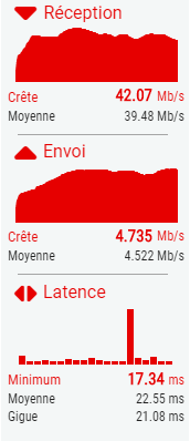

Et à ma grande surprise en me connectant sur 192.168.0.1, je vois donc que mon débit est bridé (notamment mon débit d'envoi qui ne dépasse pas les 5Mbps)
Et donc pour vérifier, j'ai effectué un test de débit sur deux sites différents (mire et speedtest.net)
J'espère donc une réponse de SFR un peu meilleure que celle du 1023 qui m'ont demandés "d'aspirer ma box car la température était élevée", ce qui n'a bien sûr absolument rien changé !
Merci d'avance.

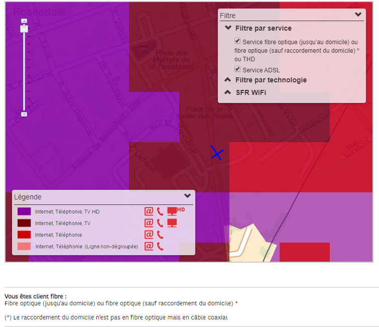

En ce qui concerne l'éligibilité voilà ce qu'on me donne :
- Marquer comme nouveau
- Ajouter aux favoris
- S'abonner à ce post
- Imprimer
- Signaler
Euh non, là il y a un problème

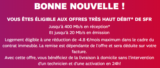

28/04/2020 17h55
Ouep petite erreur de ma part x)
Voilà la bonne image :

Hello @utilisateur_supprimé
Voilà, donc nous sommes fixés (si on reprend les 3 critères énoncés dans ma première réponse qui conditionne ton débit maxima)
- tu as un contrat THD de base (ni POWER ni PREMIUM) qui te permettrait au maximum 500 Mbit/s en réception et 50 Mbit/s en émission
- tu as une box THD qui permet d'atteindre le gigabit dans les 2 sens (quel que soit le modèle actuel de ta box de chez SFR en techno THD)
- tu résides dans une ville où le réseau THD de SFR est limité à 400 Mbit/s en réception et 20 Mbit/s en émission d'après l'éligibilité technique
De ce fait, ta box devrait avoir été réglée par SFR sur la maillon le plus bas de tout ça, c'est-à-dire configurée en 400/20 (et non en 100/5 comme tu nous l'as montré).
Il se pourrait même que ce soit 400/40 en fait car ce 20 n'est pas forcément suivi d'effet d'après d'autres cas.
Donc si en la redémarrant électriquement (histoire d'en avoir le coeur net) la page d'accueil http://192.168.0.1 te mentionne toujours 100/5
- il faut insister auprès du SAV pour avoir un fichier de configuration conforme à ta ville et ton contrat => soit à 400 Mbit/s
- Si jamais rien ne bouge (comme hélas pour certains clients), après 1 mois il y a cette procédure qui peut, le cas échéant, remonter jusqu'au médiateur des télécoms (voir ICI). Tu trouveras ICI l'adresse du service conso éventuellement utile dans cette procédure.
Bonne chance. Tiens-nous au courant
