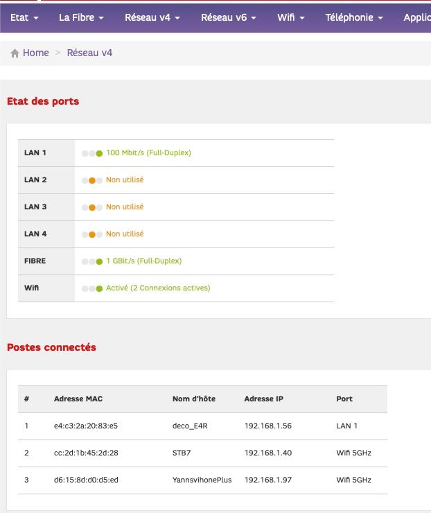

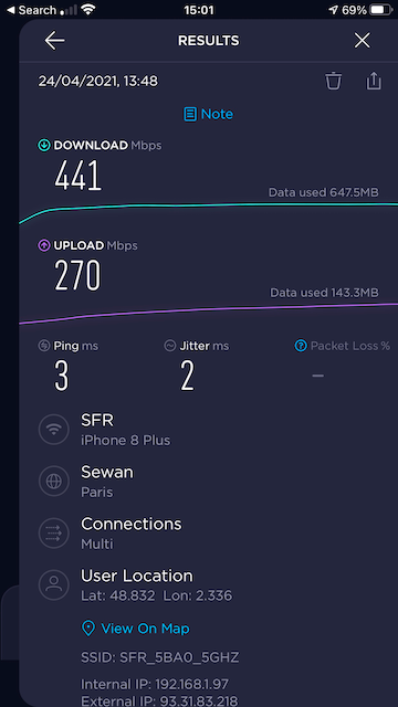

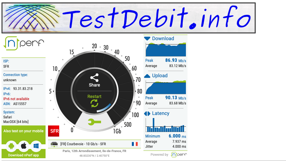

J'ai une toute nouvelle Box plus FTTH à 1GBs (théorique), en Wifi 5Hz ça va au moins à 450 Mbs (devant la box). Voir l'image en PJ

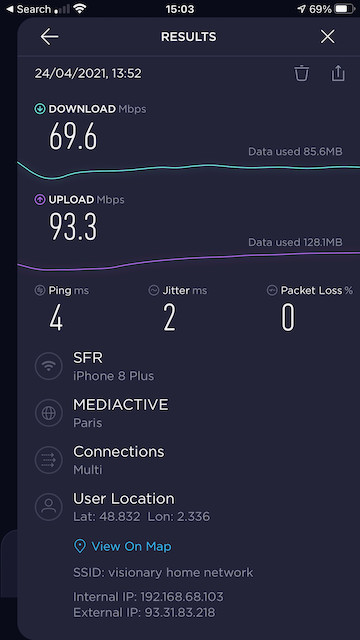

J'ai branché un TP Link Deco sur le port Lan 4 et aussi sur le port lan 1 (pas de différence)
Le débit y est limité à 100mbs (voir les images)
Il est bon et régulier partout dans l'appartement mais le débit est bridé à 100 Mbs
J'ai pensé un moment que j'avais un vieux câble Ethernet même si c'était déjà un neuf, alors j'ai pris celui à 2 embouts jaunes fournis par SFR dans la boîte et même problème (copie des débits en PJ).

Alors là je ne vois plus qu'une solution : les ports LAN sont bridés à 100Mbs
Franchement, vu le nombre de clients Box Plus qui ont bien une connexion Ethernet gigabit avec ce matériel, si c'était volontairement bridé je crois que ça se serait plus vu depuis la sortie de ce matériel il y a pas mal d'années.
Mais indiscutablement, en effet, tes symptômes semblent visiblement montrer une liaison qui s'est établie en "seulement" 100 Mbit/s via ton câble Ethernet (alors qu'évidemment on s'attendrait à du 1 Gbit/s bien sûr). Donc cherchons...
Par exemple tu ne donnes que des essais via ton routeur additionnel TP-Link (qui est censé être compatible 1 Gbit/s, j'ai bien vu).
Mais un meilleur test concluant pour incriminer avec plus de certitudes que le(s) port(s) LAN de ta box SFR sont bridés serait d'évacuer cet intermédiaires et ses éventuels effets sur le trafic pour :
- faire un essai avec ton ordinateur directement branché en Ethernet sur la Box 8
- et éventuellement même aussi avec un autre ordinateur sur la même box 8
=> peux-tu nous copier-coller les résultats que tu obtiens alors ?

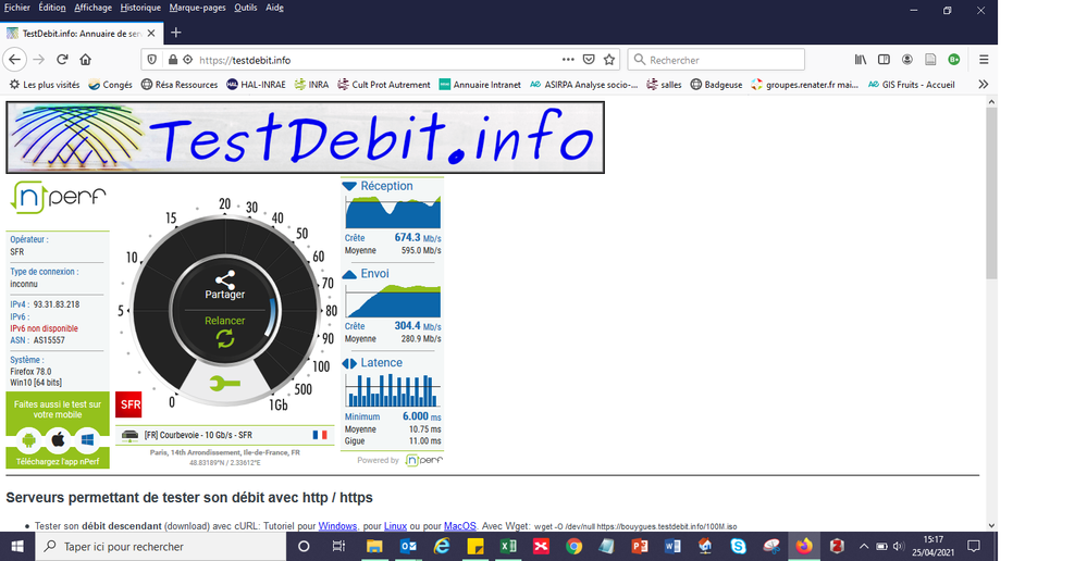

Désolé pour le délai mis à répondre. Mon adaptateur Ethernet UsbC est parti en vrille sur Big Sur, il m'a fallu mettre la main sur un vieux PC avec carte Ethernet.
Vous aviez raison, le test sur Ethernet montre bien un débit largement supérieur à 100Mbs. Bon, on n'est toujours pas à 1Gbs non plus, mais c'est plus que confortable (sauf que c'est dans le couloir et que je ne peut pas mettre mon iMac dans le couloir d'où le Wifi Mesh). Le problème vient donc bien du Wifi Mesh qui est indiqué à 1Gbs et se bloque à 100Mbs. J'ai tous les éléments pour revenir vers TP-Link maintenant.
