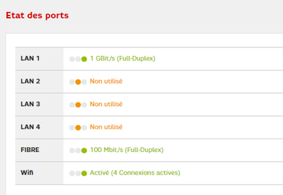

je viens de me rendre compte que mon port FIBRE est à 100Mbits/s (Full-duplex).  C'est le port qui relie le petit boitier blanc à la box.
J'ai fait les test necesaires avec d'autres cables mais le port ne passe jamais à plus de 100M. Ce qui limite quand meme amplement ma connection globale (WIFI ou LAN).

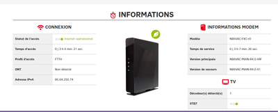

Si vous avez une box NB6vac (votre copie écran le confirme) et un boitier ONT ce n'est pas une connexion THD mais une connexion fibre, ce qui ne correspond pas à votre éligibilité.

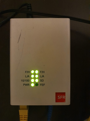

Pour être clair sur ma connexion: la fibre arrive à la maison et est branché dans ce boitier (je pense que c'est un Media Converter https://assistance.sfr.fr/internet-et-box/box-fibre/installer-media-converter.html )
depuis ce boitier, un cable RJ45 est branché sur la box dans le port Fibre (qui d'apres la page de configuration est à 100M).
Je pense que le probleme vient du media converter. Est ce qu'il est limité à 100M?

Je ne connais pas ce modèle d'ONT mais visiblement il semble posséder un port 10/100 Mb/s (il y a un voyant 10/100)
Il est donc limité à 100Mb/s.
Pour un abonnement gigabit, il n'est pas calibré pour.
Il faut insister auprès de l'assistance pour vous faire changer cet ONT.
