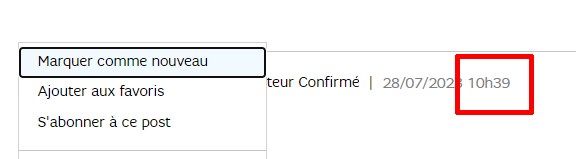

Salut @Yann ,
Petit bug à signaler au passage.
Le forum a fait une mise à jour hier, depuis je ne peux plus modifier un post.
Par exemple le post de 10h39 ne peut être modifié alors qu'il que 10h42
La ligne "Modifier" n'apparait plus

Salut @TagadaTsoinTsoin
Petite réponse au passage : je l'ai signalé aussi et j'ai eu des informations que c'était un dommage collatéral involontaire qu'ils vont chercher à restaurer... Croisons les doigts 😀 !
À+
P.S. Ah ben ça y est, corrigé, on re-peut modifier un message récemment écrit.

Merci @Ryry et en effet @TagadaTsoinTsoin les investigations sont en cours.
Bon après-midi à vous.
