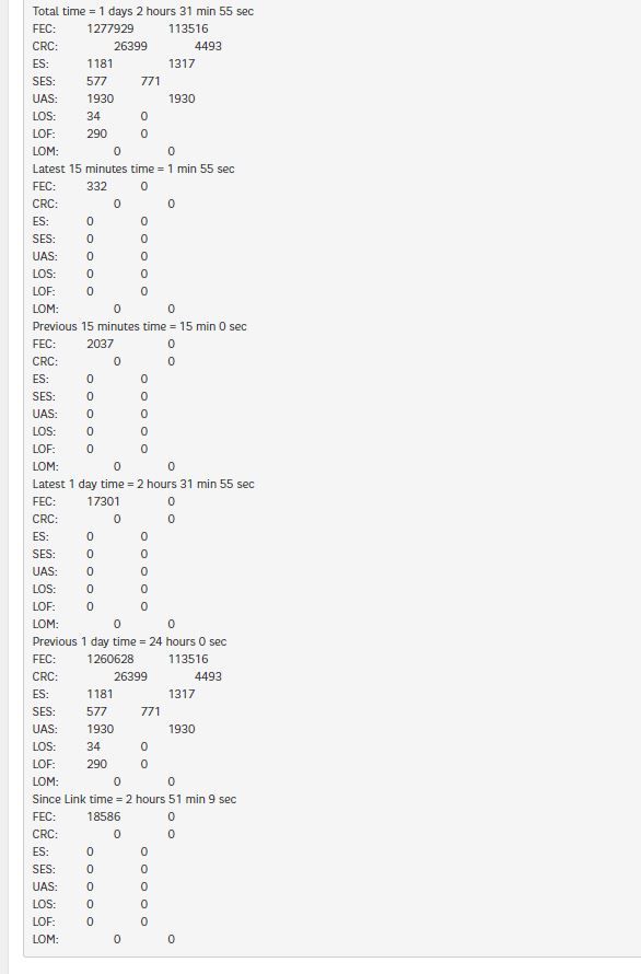

Depuis le dernier redémarrage de la box, il n'y a quasiment pas d'erreurs, juste quelques milliers d'erreurs FEC.
Ce sont des erreurs que la box est capable de corriger d'elle même.
Par contre sur les stats des 24 heures précédentes, ce n'est pas joli.
  • Déjà les 34 LOS (pertes de connexion) seraient susceptibles de redéclencher le DLM d'Orange.
  • 1100 CRC par heure c'est beaucoup. Les CRC sont des paquets trop endommagés pour être réparés par la box et sont donc retransmis.
  • Les UAS, c'est le nombre de secondes sans connexion. Ça correspond en général au temps de redémarrage de la box (donc dans ce cas 55 secondes de redémarrage (qui est une valeur à peu près normale) multipliés par 35 démarrages = pas très loin des 1930 secondes.
  • les ES et SES correspondent à un nombre de secondes où la box est en erreur (ES) ou avec des erreurs sévères (SES). Je n'ai jamais compris la différence entre ES et SES
Bref votre ligne semble instable, mais j'ai l'impression que c'est concentré sur des durées assez courtes et pas des erreurs permanentes.
Continuez de surveiller les LOS (doit rester à 0 ou presque) et les CRC (60 maxi par heure)
Faites des relevés périodiquement pour voir si ces erreurs apparaissent d'un coup ou sont étalées dans le temps.
Vous pouvez stabiliser un peu la ligne en jouant sur la marge de bruit.
Dans la page cachée--> http://192.168.1.1/maintenance/dsl/config mettez par exemple 150 et voyez si le taux d'erreurs diminue.
Augmenter la marge de bruit va vous faire perdre un peu de débit mais améliorer la stabilité de la ligne (et éviter le DLM d'Orange)
Si la ligne est toujours très instable (LOS élevé - plus de 4 en 24 heures) augmentez la marge de bruit de 20 en 20.
Au contraire si la ligne est stable avec un taux de CRC raisonnable baissez la marge de bruit de 10 en 10.
Au final, il faudrait quand même qu'un technicien examine votre ligne.

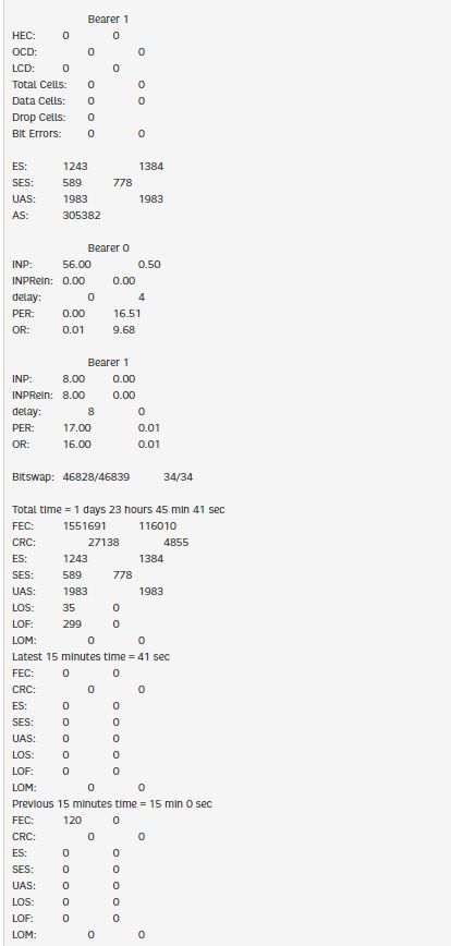

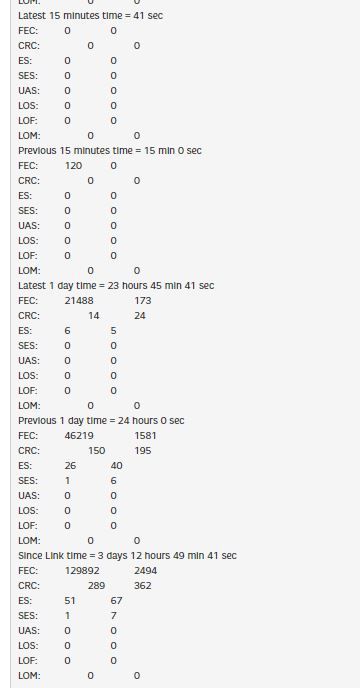

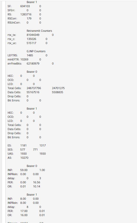

Bonjour et merci, petit update, à ce jour les statistiques détaillées de ma ligne :
