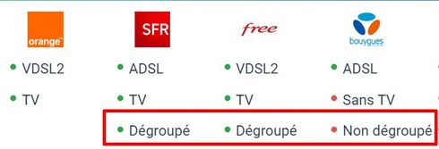

Pouvez vous confirmer que vous êtes en zone non dégroupée ?
Il me semble qu'on peut le voir sur une facture, sinon le site https://www.degrouptest.com/test-eligibilite vous donnera l'information.
Par exemple, chez moi SFR et Free ont dégroupé le central téléphonique mais pas Bouygues.
En zone dégroupée, chez SFR il existe aussi une supervision de ligne mais elle s'appelle ASSIA.
Avec ASSIA vous auriez un débit affiché par la box finissant par x99 ou x999.

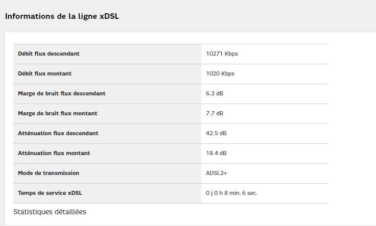

Bonjour, à ce jour mon débit est redevenu normal. Que pensez-vous des données ci joint sur ma ligne. Merci
TagadaTsoinTsoin
Contributeur Elite
Bonjour @Ozil33 ,
Ces données me paraissent correctes.
Reste à voir au niveau de la stabilité.
Laissez tourner la box quelques heures et postez les compteurs d'erreurs (FEC, CRC, ES, SES, etc)
Surveiller particulièrement les LOS (pertes de connexion qui doivent rester à 0)
Les CRC ne doivent pas dépasser 60 par heure (surtout si vous avez un décodeur TV)
--> http://192.168.1.1/state/wan/extra
Ozil33
Visiteur
je vais checker ça merci, la marge de bruit descendant est pas un peu basse ?
