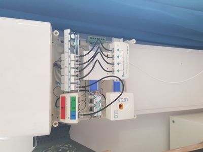

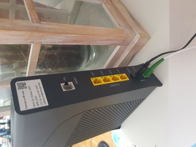

Bonjour j'aurai besoin d'aide pour brancher ma box au prise rj45 de la maison. Surtout celle du salon. Elles n'ont pas été notifier donc quand j'aurai le bon branchement je m'amuserai à retrouver quel prise va à quel chambre. Merci

Bonjour @emmanuelleba03 ,
Je suppose que la fibre est branchée sur la box et que celle ci a ses voyants au vert ?
Pour la baie de brassage:
- démonter tous les câbles noirs de votre première photo (et rangez les dans un tiroir, ils serviront quand vous déménagerez pour remettre l'installation aux normes)
- monter 4 câbles Ethernet de catégorie 5E minimum (c'est marqué dessus) entre les prises Ethernet de la box (jaunes) et les prises Ethernet que vous venez de libérer (celles du haut). Il me semble que SFR ne fournit plus de câble Ethernet
Chaque prise correspond à une prise murale de votre logement.
D'après ce que je vois, vous avez 5 prises murales, la cinquième pourra servir à brancher un téléphone fixe.
Dans ce cas brancher un câble entre la box (Prise "Tel" grise) et la prise Ethernet qui correspond à la pièce où sera branché le téléphone.
Vous pourrez peut-être réutiliser l'un des câbles noirs que vous avez enlevés (si assez long et largeur de prise compatible)
Sinon un câble téléphonique classique (RJ11/RJ11) fera l'affaire.
D'ailleurs le téléphone fixe pourrait vous aider à identifier rapidement les prises.
- Brancher un câble entre la prise "Tel" de la box et la première prise de la rampe de prises Ethernet RJ45
- prenez un téléphone fixe (si vous en avez un) et branchez le sur les prises murales jusqu'à obtenir la tonalité - la première prise est identifiée
- réitérer l'opération pour identifier les prises suivantes.
En clair il va falloir envoyer CHACUN des sorties jaunes de ta box vers UNE pièce de ton logement (donc 4 pièces possibles avec ton matériel)
Je suppose (et je crois les deviner sur la photos) que derrière tes câbles noirs dans les prises numérotées n° 1 à 5 il y a pour chacune d'elle un câblage dans les murs qui part vers la pièce concernée (on devine du câble blanc derrière)
Dans ce cas :
- tu peux déjà débrancher le câble noir dans la prise n° 1 (tu n'as absolument plus besoin du filtre maitre ADSL puisque tu n'utilises plus d'ADSL)
- de même tu peux dégager les petits câbles noirs qui sont dans les prise n°2 à n° 5
- maintenant pour desservir une pièce il faut relier une sortie jaune de ta box à un des numéro de prises ainsi libérées (entre 1 et 5 je suppose, ne sachant pas quelles pièces sont connectées derrière) via un câble réseau informatique RJ45
Attention je ne suis pas convaincu que tes petits câbles noirs existants soient parfaitement récupérables pour relier ta box à ces prises numérotés.
- Ils semblent dédiés à un répartiteur SIEMENS de ligne téléphonique de 4 prises RJ45
- et souvent le câblage pour la téléphonie est incomplet par rapport à un câblage des prises RJ45 pour du réseau informatique.
à+
Seulement petit bémol qui beugue, mon ordi découvre bien l'ethernet
- L'Ethernet (qui est le câble réseau avec les petits prises RJ45 qui cliquent quand on les branchent dans ton coffret DTI)
- ou bien l'internet ?
N'ayant pas de carte wifi dans l'ordi je suis obligé de passer par le câble.
Mais, si tu n'as pas de carte wifi dans ton ordinateur, il est évidemment nécessaire de le brancher par un câble filaire à la box (donc un câble Ethernet) pour qu'il obtienne une liaison avec le réseau internet extérieur (avec le web quoi). Ça me parait normal.
Surement mon offre ne comprend pas ce système.
Qu'est-ce que ton offre ne comprendrait pas ?
Comme toutes les offres de FAI elle te donne une box qui fait internet par câble Ethernet et par wifi, non plus non moins.
Ainsi, si tu as des appareils wifi, et bien tu les branches "sans fil"
Et si tu as des appareils non wifi (comme ton ordinateur) tu les branches "avec fil".

Un essai à faire au cas où un câble soit défectueux dans les murs
Brancher le PC directement sur une prise jaune de la box.
Si ça fonctionne, le câblage mural est en cause.
Si ça ne fonctionne pas, essayer avec un autre câble de catégorie 5E et sur les différents ports jaunes de la box.
Quoique on a vu des box avec des ports Ethernet défectueux mais ça reste rare.

Re bonsoir. Sujet clos. J'ai finalement essayer avec un autre câble et ça fonctionne. Le câble doit être défectueux. En tous cas merci à tous pour votre implication. Bonne soirée
