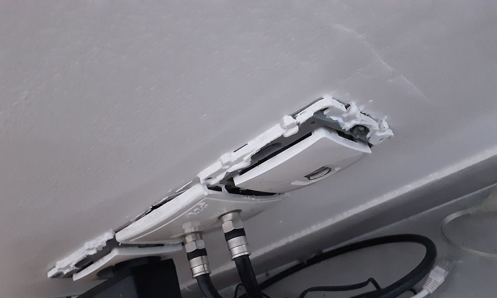

Bonjour,
Je voudrais activer mes prises RJ45 pour avoir internet dans toutes les pièces de ma maison mais seul problème j’utilise une sfr box 8 THD coaxial et je ne veux pas déplacer ma box dans le garage je veux qu’elle reste dans le salon car c’est là-bas que ce trouve la prise coaxial. S’il vous plaît pourriez-vous m’aider car j’en ai vraiment besoin pour le télé-travail.
Merci d’avance, Cordialement.

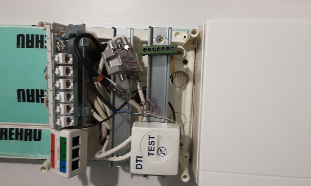

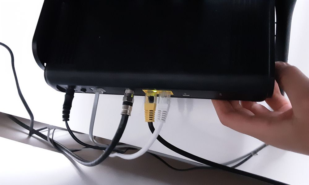

Bonjour @AbdlMl
D'après tes photos tu as AUSSI une arrivée coaxiale dans ton coffret de desserte RJ45, tu pourrais donc y placer ta box-modem (comme c'est prévu pour y mettre une box ADSL ou une box fibre FTTH) justement quand on a 2 boitiers séparés : box et décodeur.
Mais si ce coffret est mal placé cela peut être en effet un défaut pour la portée du wifi, alors je peux comprendre que tu aies envie de mettre ta box-modem au milieu du salon. Et il y a effectivement une "ruse" possible justement parce que tu as une box câble coaxial.
Tu peux :
- placer ta box modem dans le salon et la mettre en fonction (internet + wifi, etc.)
- une fois qu'elle fonctionne, redistribuer son internet (et seulement son internet, pas la télévision) via cette astuce qui nécessite que tu achètes un switch (on en trouve à moins de 20 euros, voire 15 euros en version gigabit) à placer dans ton coffret électrique de desserte RJ45 de tes pièces :
- tu branches une des sorties Ethernet RJ45 jaunes du modem de la Box 8 à la prise murale RJ45 de ton salon (cela la relie au coffret qui dessert tout ton logement)
- dans ton coffret tu repères l'arrivée en provenance de ton salon et tu la branches à l'entrée "réseau internet" de ton switch
- tu connectes les sorties de ton switch (souvent 4 voire 8 sorties) à la prise reliant chacune des pièces de ton logement
=> et tu auras internet distribué dans ces pièces à partir de ta box du salon.
