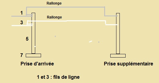

Bonjour,
Je suis tenté de dire que puisque ça marchait avant le remplacement des prises, c'est bien ce remplacement qui est la cause du dysfontionnement.
Si ce sont des prises en T, il n'y a que 2 fils utiles (broches 1 et 3) ; il vaut mieux débrancher les autres, ainsi que le condensateur éventuel qui ne sert plus à rien et peut causer des problèmes. Si on veut plusieurs prises, il faut brancher les suivantes en parallèle , comme ceci :
Bien entendu, on ne pourra utiliser qu'une de ces prises à la fois
Il est possible que la 2ème prise qui existait avant modification était branchée sur la sortie téléphone de la box de l'utilisateur précédent.
Il est possible aussi que la 2ème prise actuelle soit en court-circuit, ce qui empêcherait la première de fonctionner (débranchez les "rallonges" pour faire ce test)
Si c'est une vieille maison, vous avez peut-etre des fusibles France Télecom (c'est mon cas) - à vérifier.
