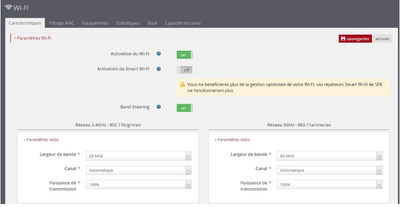

Par rapport à votre problématique, je vous suggère de tester la séparation des réseaux wifi ( 2.4 Ghz et 5Ghz ), ce qui permet de voir s’afficher distinctement deux SSID au lieu d’un.
Vous pouvez lors de la personnalisation des wifi ajouter un : “_5ghz ” sur le SSID du réseau 5ghz pour le  différencier du réseau normal. Ainsi, vos lampes connectées devraient détecter le wifi 2.4Ghz sans problème. Pour le paramétrage, il faut :
  •  désactiver le Smart wifi, depuis l’interface de votre box 192.168.1.1
  • puis désactiver le Bande Steering
En espérant que ça vous sera utile, n'hésitez pas à nous faire un retour

Bonjour @gaellepl38 et bienvenue sur le forum d'entraide des clients SFR,
Agréable journée

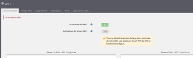

Bonjour,
Le champ "Bande Steering" n'existe plus a cette endroit.
