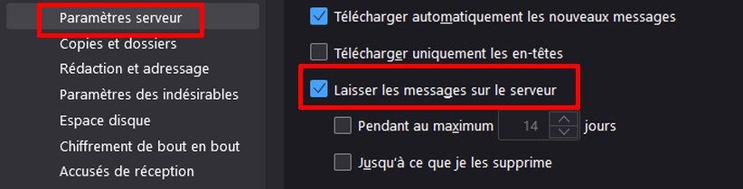

Vérifiez dans votre compte POP que la case "Laisser les messages sur le serveur" est cochée (cette option n'existe que sur les comptes de type POP)
Vérifiez que les deux cases juste en dessous ne sont pas cochées si vous ne voulez pas perdre de courrier.

@TagadaTsoinTsoin a écrit :Vérifiez dans votre compte POP que la case "Laisser les messages sur le serveur" est cochée (cette option n'existe que sur les comptes de type POP)
pour intégrer "au mieux" un logiciel configuré en POP avec d'autres qui sont en IMAP, j'aurais plutôt conseillé de cocher la 2e et dernière case du bas ("Jusqu'à ce que je les supprime") non ?
- Ainsi quel que soit l'appareil où @bottescaoutchouc supprimera ce mail entrant (un logiciel en POP ou un logiciel en IMAP) alors sans surprise ni cas particulier, le mail disparaîtra de la boite-aux-lettre SFR.
- En revanche, à cause de cette présence non unifiée d'un appareil resté en POP, s'il supprime un mail entrant dans la messagerie sur les autres appareils (IMAP) ou sur le webmail de SFR, de toutes façons il ne sera pas effacé du logiciel resté en POP hélas... Ce qui peut-être gênant/déconcertant.
