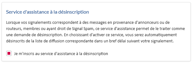

Je viens de voir que SignalSpam peut se charger de la désinscription, au moins pour une partie de ces mails non sollicités. Option à cocher dans le module SignalSpam de Thunderbird.

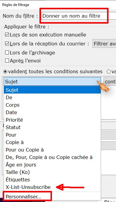

Reste à créer le filtre
Toujours dans Thunderbird aller dans le menu "hamburger" (trois traits superposés à la droite de la barre de recherche)
Cliquer sur "Filtres de messages" puis sur "Filtres de messages"
Cliquer sur "Nouveau"
Ensuite il faut créer le critère "X-List-Unsubscribe" (il n'existe pas par défaut)
Cliquer sur la liste des critères de recherche
Cliquer sur "Personnaliser..."
Entrer le critère X-List-unsubscribe
Cliquer sur "Ajouter" puis "OK"

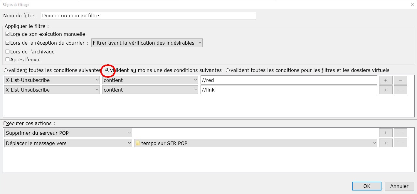

Il ne reste plus qu'à créer le filtre
Le filtre fonctionne ainsi
- il recherche les mails qui ont la chaîne de caractères //red ou //link dans la rubrique X-List-unsubscribe de chaque mail.
- Une fois trouvé un mail correspondant à la recherche, il le supprime purement et simplement du webmail et le déplace dans le dossier que vous avez créé pour ça (Tempo dans mon exemple)
En fin de journée, par exemple, jetez un œil dans ce dossier pour repérer un éventuel faux positif (le déplacer dans un autre dossier)
Sélectionnez tous le spam (Ctrl A), cliquez sur le bouton "SignalSpam" pour tout signaler en bloc puis supprimez le SPAM (Maj Supp pour le détruire sans qu'il passe par la corbeille)
C'est beaucoup plus long à écrire qu'à faire quand on a pris le coup de main. D'ailleurs, j'espère n'avoir rien oublié.
Vous pouvez laisser Thunderbird travailler en tâche de fond (il fera le ménage toutes les dix minutes (réglable sur la page "Paramètres serveur") ou lancer Thunderbird de temps en temps quand vous trouvez votre webmail trop pollué.

Je vous réponds un peu tard et pourtant voilà une indication intéressante... mais je ne vois pas cet encadré ni la case à cocher dans le module Signal Spam de Thunderbird, ce dernier et le module étant pourtant à jour.

Bonjour @Mith44 ,
Plusieurs solutions pour y accéder.
- soit désinstaller le module sous Thunderbird, puis le réinstaller, vous aurez le message mis en copie d'écran lors de l'activation de votre compte.
- soit aller dans l'espace signalant, cliquer sur votre nom à droite puis sur "Mon profil". Vous y trouverez l'option "Je m'inscris au service d'assistance à la désinscription"
J'ai demandé à Signal Spam, s'il était possible de faire un signalement directement dans un filtre Thunderbird, histoire d'automatiser l'affaire sans intervention humaine.
Pas encore de réponse de leur part.

Merci encore @utilisateur_supprimé Je viens de cocher la case concernée dans l'espace signalant.
