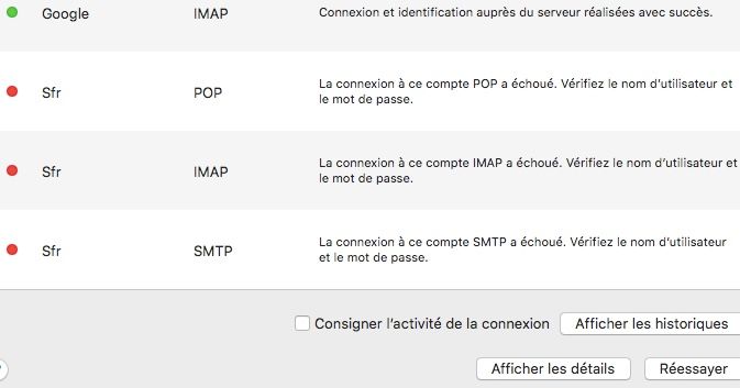

Suite à l'ouverture d'une nouvelle ligne mobile, mon mari a modifié le mot de passe du compte "historique", donc notre adresse mail principale. Le mot de passe fonctionne parfaitement pour ouvrir SFR mail. Par contre, il n'y a plus de connexion avec "Mail" Apple sur mes deux ordinateurs (bureau et portable). Lorsque j'ouvre le diagnostic de connexion de Mail, on me dit que les trois types de connexion (pop, imap et smtp) sont en échec, et qu'il faut vérifier le nom d'utilisateur et le mot de passe. J'ai modifié le mot de passe même dans le "trousseau" de mots de passe des ordi, mais aucun changement... C'est la toute première fois que j'ai ce problème, nous devons donc ouvrir sfr mail pour vérifier si nous avons des messages, Mail ne nous signale plus ce qui arrive sur sfr mail.
Normalement, si le mot de passe ne fonctionne pas directement dans Apple Mail pour se connecter, alors il te demande le nouveau mot de passe en direct, et le remplace lui-même dans le trousseau... ce qui fait que tu n'as pas vraiment besoin d'aller le changer toi-même directement dans le trousseau.
