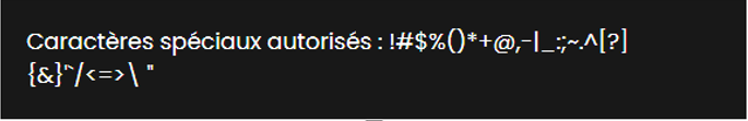

Bonsoir à tous,
en complément du message cité par @TagadaTsoinTsoin
Voici la liste des caractères spéciaux autorisés par SFR
Effectivement des caractères dont le code ascii est inférieur à 127
