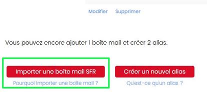

Bonsoir @andreco08 ,
Si si, il y a bien un bouton pour importer des boîtes mails (pas forcément des boîtes SFR d'ailleurs - voir plus loin)
Dans les paramètres du Webmail aller à la rubrique "Configuration de mes boîtes mails"
--> https://webmail.sfr.fr/mailbox.html#settings/mails/accounts
Dans cette rubrique on trouve
- une adresse principale que l'on ne peut pas supprimer
en dessous
- d'éventuelles adresses importées (aucune par défaut)
en dessous
- d'éventuels alias (aucun par défaut)
en dessous ces fameux boutons pour importer des boîtes mails ou créer des alias
Par exemple dans mon cas j'ai:
- mon adresse principale en @sfr
ensuite
- une adresse Gmail importée
- une adresse Free importée
- une adresse Wanadoo importée
et enfin
- deux alias de mon adresse principale
Vous pouvez supprimer les importations sans arrière pensée.
Ça ne détruit pas l'adresse en elle même.
Pour détruire une adresse secondaire, il faut aller dans la "Gestion des adresses mails secondaires"
--> https://webmail.sfr.fr/mailbox.html#settings/mails/secondaryAccounts
Là, effectivement vous pouvez détruire une adresse secondaire ainsi que tous ses mails et contacts.
