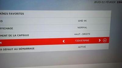

Enfin, tu peux peut-être nous expliciter quels réglages tu as choisis en sortie vidéo sur ton Décodeur Plus (ou nous faire une photo du menu).

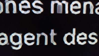

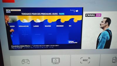

Voici l'image des réglages, pour la résolution j'ai le choix entre auto et 720, mais le résultat est le même.
On peur voir la mauvaise qualité des lettres.
Un aperçu du mosaïque...
La qualité du texte sur Netflix, on vois bien des zones grise...

J'ai essayé avec les sorties, 4K, fibre HD, normal et les résolutions, auto et 720.
Toujours le même résultat.
