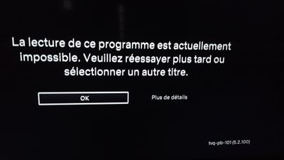

Sauf... Que maintenant je n'arrive pas a lancer un film sur Netflix...
J'imagine que si cette panne n'est pas transitoire et déjà rétablie, elle est présente même si tu remets ton ampli Marantz dans la chaîne.
IL faut croire que tu as un problème ponctuel :
- ce message d'erreur se présente-t-il sur tous les contenus Netflix ?
- ce message d'erreur ce présent-t-il aussi avec Netflix sur d'autres appareils (ordinateur, smartphone) ?
Qu'en est-il ?

Netflix fonctionne impeccable sur les autres appareil (téléphone, ordi et ma petite Mibox Xiaomi)

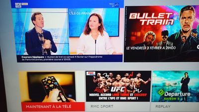

Seul operateur à délivrer la fibre dans ma rue j'attends avec impatience la fin d'engagement d'un an à SFR, la qualité d'image du sfr connect 2 est déplorable en ayant une connexion fibre, FREE free fait mieux avec une box 4g.Comme d'autres clients l'ont constaté , pas de problème sur Netflix OU Prime, d'ou la remise en cause de la diffusion,résolution ou débit video du bouquet SFR.

Bonjour @jacquesde71
la qualité d'image du sfr connect 2 est déplorable en ayant une connexion fibre [...]
Même si je ne cesse de précnenc tTViser que la qualité de TV via le décodeur Connect ne peut qu'être moins bonne que tous les autres décodeurs de SFR (car ce n'est pas la débit vidéo du bouquet de SFR qui est alors le facteur important, mais le débit du chemin tortueux par internet... D'où une moindre qualité technique.
Cependant le résultat n'est pas censé être "déplorable" du tout, et donc on ne peut qu'affirmer que tu as un fonctionnement anormal.
As-tu la même "mauvaise" qualité aussi :
- sur l'appli SFr TV d'un mobile ou tablette ?
- sur le portail web http://tv.sfr.fr ?
Ton décodeur est-il connecté à la box en wifi ou bien en câble Ethernet RJ45b
- (juste pour en avoir le cœur net ça vaudrait le coup de le brancher en Ethernet, au besoin en déplaçant ton matériel le temps du test).
- S'il est en wifi, quel débit constates-tu avec un autre appareil en wifi à l'endroit où est ton décodeur ? Voire tu peux peut-être utiliser ou installer l'appli speedtest.net de Ookla sur ton décodeur Connect TV et nous dire le débit qu'il obtient.
Mais sachant que les meilleurs flux TV sont d'ordinaires en dessous de 10 Mbit/s, normalement une connexion fibre est largement suffisante pour un bon fonctionnement et je n'ai pas constaté le défaut que tu évoques chez les clients fibres SFR que je fréquente.
N.B. À part pour les flux 4K, le débit requis pour Netflix (nettement mieux comprimé car ce n'est pas du live) est généralement considérable plus modeste, c'est d'ailleurs bluffant le peu qu'ils leur faut.
C'est une autre solution.
Attention cependant à ce que le souci ne soit pas un défaut sur ta ligne fibre (qui serait sur l'infrastructure mutualisée) car alors ça reste la même fibre quel que soit le FAI... L'orientation vers le réseau fibré spécifique de l'opérateur ne se faisant que loin de chez toi, à partir du NRO (voir schéma ICI).
À+
