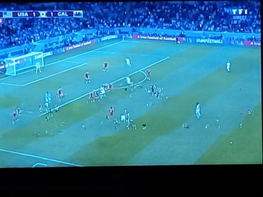

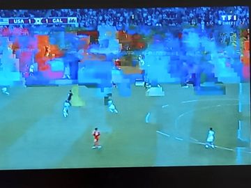

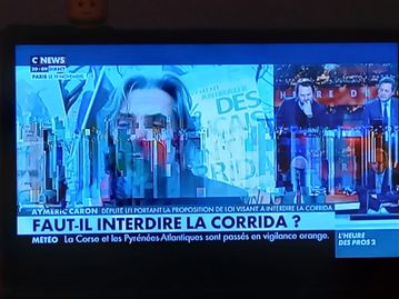

Photos de l'écran prise pour donner une idée du pb rencontré (Je vous rassure, c'est bref 1/2 seconde à 1 seconde), mais c'est pénible au bout du moment car ne cesse de se répéter.
Dernier réponse lors d'un échange sur Twitter (car après réinitialisation du serveur), pas de changement (en fait une paix qui dure qq minutes mais le pb revient ensuite 😩)
Dans ce cas, je remonte votre dossier, auprès des experts, peut-être qu'il s'agit d'un incident général, pas encore déclaré.
et j'ai oublié de le dire je crois ce pb date de plusieurs semaines, au départ on se dit ça va passer, c'est un pb temporaire, mais ou bout d'un mois on se dit que non 🙄
C'est tout pr le moment .... 😉
