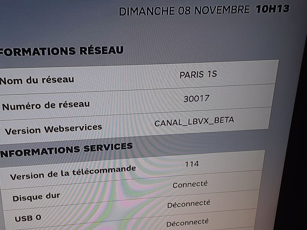

@Ryry , juste une question as tu la même version de webservices que moi :
Sinon j'ai fait une reponse ce matin sur GC que je remet ici si par hasard des gens de SFR se penchent vraiment sur ce probleme:
Moi, à la place, j'ai pour les webservices : NC.PROD

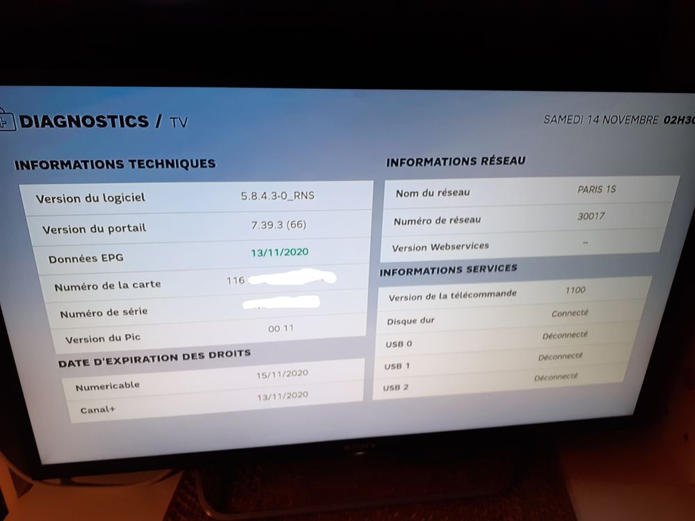

Lorsque la panne se manifeste, observes-tu (comme évoqué dans la discussion de GC) que tu mentionnes la perte des web services qui affichent alors - (un tiret) au lieu de la version comme tu l'indiques.
- Moi en effet, durant les pannes ma "version" passe de NC.PROD à -
- et après redémarrage du modem, la version se réactualise bien sur NC.PROD et tout refonctionne.

14/11/2020 10h07
Bonjour,
Ca y est !
Cette nuit retour du bug :
Et j'ai bien le tiret "-"
Nota: mais ca j'avais pas trop fait attention avant mes droits sont expirés pour Canal depuis hier et ce matin j'ai bien encore mes chaines canal...
