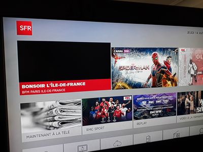

Voilà ce que ça donne.

Vu tout ce que tu décris, cela "conforte" hélas qu'il y a une incompréhension entre ton décodeur et ton écran qui ne se comprennent pas bien.
Et, puisque tu as les menus mais pas le flux de la chaîne de télévision, cela semble graviter autour des droits et protection TV
D'ailleurs, ton écran est une vraie télévision ? ou bien un écran informatique d'ordinateur ?
