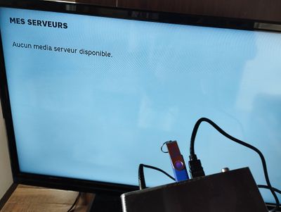

J'ai branché le disque dur sur la prise USB du décodeur, qui me demande de le formater. Une fois formaté je peux uniquement enregistrer des programmes TV dessus. Lorsque je le branche sur mon ordinateur, on ne peut pas y avoir accès pour y mettre des fichiers dessus.
Lorsque je branche une clef USB, rien ne se passe ni n'est détecté (voir photo), je ne visualise pas de liste de fichier, donc impossible de lancer quoi que se soit. J'ai pourtant formaté ma clef USB avec différents mode de fichier ( fat32, ext4, etc. ) Mais rien n'y fait. J'ai essayé avec d'autres clefs USB, pareil...

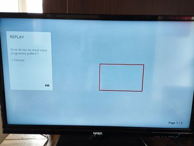

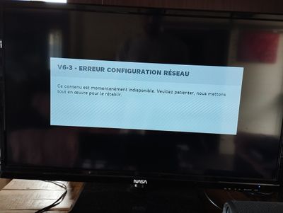

Autre chose "bizarre" lorsque je vais dans l'onglet "Astuces" du menu principal , tout est grisé ( voir photo ) et lorsque je clique sur un onglet j'ai un message d'erreur ( voir photo ). Pour ce problème, le service technique me dit qu'il ne sait pas quoi faire.
Ben ça c'est très étrange : comme tu évoques toi-même qu'il détecte bien ton disque dur USB (même si c'est pour te proposer de le formater), il doit donc être en mesure aussi de détecter une clé USB. Il est donc étonnant qu'il ne puisse en détecter AUCUNE des multiples clés que tu as essayées. Mais en effet cette absence de détection du support USB branché expliqué que ton écran "MES SERVEURS" ne propose rien, ni serveur ni USB externe.
Pour information sur mes clefs USB j'ai mis des fichiers .JPEG .avi et.mp3
À ta place, en phase de tests, je n'aurais mis qu'UN fichier, au nom le plus simple possible.
On a vu des cas de matériel SFR où la simple présence d'un caractères atypique pouvant rendre invisible l'intégralité de la liste :
Même si on a envie de penser que ceci n'a pas de lien pour faire fonctionner ton Media Center, c'est en effet anormal et étrange.
D'ailleurs ta photo ne montre par les "Astuces" mais "Replay" qui semble donc aussi dysfonctionner et rester vide.
- Soit ta liaison avec les serveurs de vidéos (d'astuces et de replay) est en panne entre toi et SFR
- Soit ta box n'a pas encore reçu les mises à jour d'initialisation pour être au niveau requis compatible avec les serveurs actuels
Pour vérifier cela il serait bon que tu nous indiques tes numéros de version et qu'un autre client utilisateur de la même box vérifie par rapport à ses versions.
