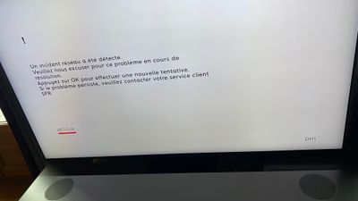

bonjour,
j’enregistre un événement sportif à 1h du matin jusqu’à 4h.
Ce matin, je lis et comme il y a du retard, je fais avance rapide et à 37 minutes ERREUR
ci-dessous :
Bon, je fais retour comme proposé et je me retrouve au début.
Je lis et à 37minutes même punition.
Bref impossible d’aller plus loin que 37mn sur 3h avec le décodeur tv8.
Je lis la vidéo de mon enregistrement sur mon iphone et c’est ok Ça passe les 37 minutes et d’ailleurs il n’y avait rien de spécial à cet endroit.
Je re-teste avec mon boîtier tv android de ma chambre et ok aussi.
Je retourne au salon et t’essaie de lire à nouveau et encore une fois Erreur a 37 minutes.
Je décide d’arrêter et de redémarrer la box8 ( pas le décodeur qui lui a été allumé et éteint entre temps par mon épouse.)
Bref TOUJOURS UNE ERREUR à 37 minutes.
Je ne comprends pas que ce fichier soit lisible sur iphone ou android tv à partir de sfr tv8
Et illisible a 37 minutes et aucun moyen a ma connaissance pour sauter ce blocage. ( sur mon ex box thd le clic du rond à droite sauter de 30 minutes à chaque clic )
Existe t il un moyen de réparer cet enregistrement ?
Es ce que ça arrive souvent ce problème de décodeur tv8 impossible de lire un fichier vidéo.?
Es ce que le fait d’avancer a X30 a mis un marqueur qui est devenu un stop d’erreur sur le décodeur tv8 ?

Bonjour,
- Existe t il un moyen de réparer cet enregistrement ?
Non aucun moyen n'existe.
D’ailleurs ce n'est pas un problème de fichier puisque vous pouvez lire l'enregistrement normalement sur d'autre support.
- Es ce que ça arrive souvent ce problème de décodeur tv8 impossible de lire un fichier vidéo.?
Oui car pour lire votre fichiers d'enregistrement vous passez à travers tout le réseau sfr.
- Es ce que le fait d’avancer a X30 a mis un marqueur qui est devenu un stop d’erreur sur le décodeur tv8 ?
Non ce genre de marqueur n'existe pas.

Celle qui ne clignote plus c’est la prise du décodeur côté box car j’ai débranché la prise côté décodeur.
Ça voudrait peut être dire que la box 8 travaille quand même sur ses 4 ports rj45.
j’attends des commentaires sur cette astuce qui semble tenir 👀
merci 🙏🏻

Bonjour @rollier-jo
Ravi que mon "plan B" du Wi-Fi ait changé les choses positivement.
(pour ce qui est de la source de mon idée, il n'y a rien que du bon sens : pour cerner une panne dans tout une chaîne d'éléments, toujours essayer de voir l'impact de chacun des participants 1 par 1... et la liaison filaire était un de ces participants, dont intéressant de l'éliminer et passer autrement pour l'incriminer ou la disculper 😇)
Par contre, ne nous voilons pas la face, c'est parfaitement surprenant et anormal que cela fonctionne mieux en WI-Fi qu'en filaire Ethernet...
Il y aura vraisemblablement un problème à cerner et à trouver du côté du RJ45 pour comprendre ce qui créé ces mosaïques parasites à l'écran (peut-être un câble ou des connecteurs RJ45 un peu abîmés et en faux contact ?)
=> est-ce que tout simplement "remuer" le câble RJ45 provoque immédiatement des effets mosaïques ? (si oui on peut en effet peut-être miser sur cette idée de faux contact...)
Bon courage pour trouver !
