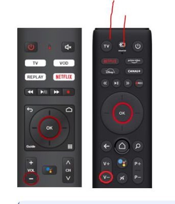

jeanfi03
Client Top Contributeur
@DAISYLINE ,
 attention les touches  de la télécommande : TV  et source ne fonctionnent pas!
  A vous de selectionner l'entrée HDMI  avec la télécommande de votre  télé!
