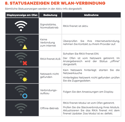

La page sur mon poêle ou le WIFI est indiqué:
 La signification des symbole dixit la notice RIKA:
Info WIFI RIKA.pngTraduction correspondant au symbole :
réseau non trouvé Aucun réseau stocké : démarrez-le Recherche de réseau Réseau stocké introuvable : vérifiez les données d’accès.

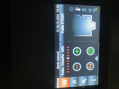

J'ai retrouver le fonctionnement du module FIRENET.
Comme préconisé par RIKA assistance, j'ai ajouté un routeur WIFI norme WIFI 4 ou 5, il ne doit pas avoir le WIFI 6 d’intégré.
Simple de configuration le routeur TP-link a été reconnu desuite  par le poêle, après avoir entré le mot de passe le sigal WIFI est apparu plein pôt.
