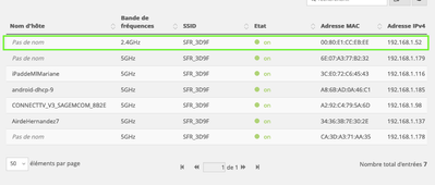

Bonjour @Hdzmichel
par contre mon module RIKA n'est toujours pas actif.
Comme cela fait par 2 fois que tu parles d'être actif sans que je sois sûr de bien comprendre le sens que tu y mets
(l'autre avant, c'était "Quelque soit la configuration, le module est reconnu mais reste inactif.")
Que veux-tu dire par là, notamment la nuance qui tu mets dans "reconnu" :
- tu veux dire que ton module se connecte bien au wifi ? ou que la page d'information wifi de ta box liste ton module RIKA dans les périphériques connectés au wifi ?
- mais que malgré le fait que ton module ait bien vu et rejoint le wifi de ta box, en fait au final tu n'arrives pas à le faire fonctionner ?
Est-ce cela la situation la "mieux" que tu obtiens ?
Si tel est le cas, j'avoue qu'il faudrait nous en dire plus sur les actions que tu fais pour constater qu'il n'est pas actif
- utilises-tu une application pour le contrôler qui communique par le réseau local ?
- ou plutôt une application qui communique via l'internet et nécessiterait aussi des ouvertures de ports sur la box ?
- etc.
