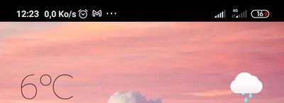

Je suis abonné SFR j'ai acheté un redmi 8 récemment.
Avec le boulot j'ai une autre carte SIM de chez Bouygues.
Pour un côté pratique j'ai mis les deux cartes SIM dans le même téléphone.
Le résultat est édifiant.
Où j'ai 4 barres avec la carte Bouygues donc réception plein pot je n'en ai qu'une avec celle d SFR.
- Reception carte SFR a droite.
