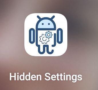

Problème réglé dans un menu caché du téléphone, j'y ai obtenu l'accès avec une appli.

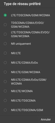

J'ai pu choisir entre différents type de connexion (LTE, NR, CDMA, GSM, WCDMA..) Qui chacun correspond à quelque chose, 5G, 4G, 3G, appels téléphoniques etc.
Je laisse donc la solution pour les futurs membres qui en auraient besoin.
Téléchargez Hidden Settings, de Pdquila sur le play store.
Recherchez ensuite dans cette appli Mobile Network :

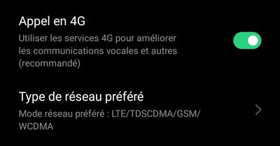

Ensuite cliquez dessus, vous arrivez dans un menu de votre téléphone, en dessous d'appels 4G :
Cliquez sur type de réseau préféré, et testez les différentes solutions.
Pour mon cas c'était un soucis pendant les appels.
