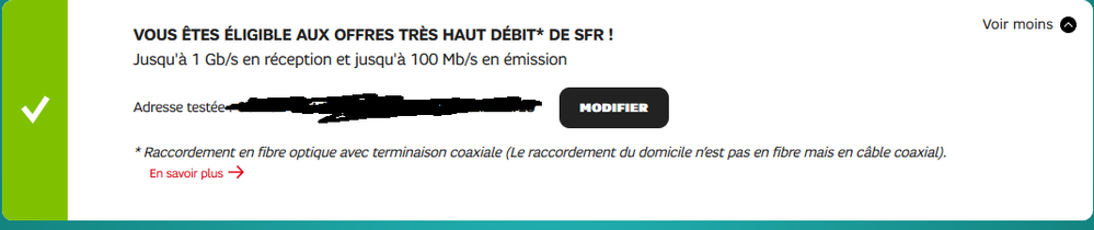

1) Première capture d'écran (d'éligibilité) : non, ce que tu fournis suite au test d'éligibilité de ton adresse sur : https://www.sfr.fr/offre-internet
  • c'est l'offre commerciale qui apparaît en dessous du résultat
  • mais moi je voulais le haut de la page : càd voir l'éligibilité technique donnée en résultat (l'encadré à bordure verte en début de page qui dit "VOUS ÊTES ÉLIGIBLES À..."-

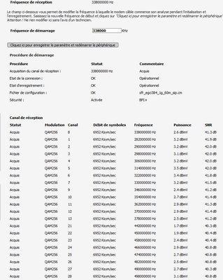

2) Concernant le fichier de configuration visible sur ta capture de la page des fréquences c'est bien 1000/60 (et pas 1000/100 comme tu nous disais avoir obtenu sur le modèle de box précédent). Ceci reste donc très troublant avec tes détails du début où tu disais
  • En terme de débit quand tout va bien je suis à 800 mégas en download & entre 70 et 100 méga en upload (mon ancienne box indiquait 1000/100

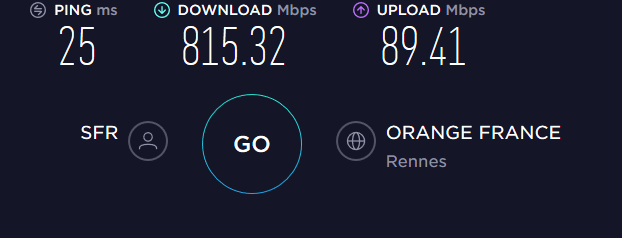

3) Concernant la capture du speedtest, lui il est plus cohérent (car inférieur à 60), quoique 32,7 Mbit/s c'est faible en upload (d'habitude on touche au taquet concernant l'upload nettement plus limité que le download).
  1. c'est bien un test en câble Ethernet RJ45 et non en wifi ?
  2. as-tu ce genre de valeurs d'upload à toute heure de la journée ?
  3. as-tu ce genre de valeurs d'upload quel que soit le site de test : https://www.speedtest.net/ ou https://testdebit.info/ ou https://speedof.me/
  4. as-tu ce genre de valeur d'upload même avec d'autres appareils (à la limite en wifi, histoire juste d'essayer un autre appareil).

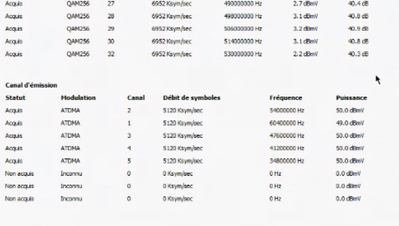

4) Concernant le tableaux des fréquences, c'est pas catastrophique à mon sens ( @Ricouz pourra peut-être venir nous en dire plus) mais disons que :
  • les voies descendantes semblent OK
  • les voies montantes sont limites en bordure haute à 50 dBmV (on aime entre 35 et 50, moi j'ai 46), mais pour certains c'est tolérable jusqu'à 52
    • ça explique peut-être ton upload assez faible par rapport aux 60 Mbit/s possibles

Concernant le tableau de fréquences, pas grand chose à dire. c'est correct, mais à priori ça c'est quand tout va bien, il faudrait voir quand tout va mal.
Coté réception rien à signaler c'est même bien, coté émission cela reste également dans la norme (52dBmV c'est le maximum acceptable en docsis 3.0 en sachant que l'on conseille entre 35 et 49 dBmV).
En tout cas je ne pense pas que ton upload un peu faible vienne de là. Test à refaire à plusieurs moments de la journée pour vérifier ton upload.

Alors pour numéricable je crois que j'ai eu la v2 mais pas sur !
100% sur sur mon ancienne box c'était 1000/100 que j'ai renvoyé la semaine dernière et oui avec cette box là (ancienne) j'avais des très bons débits quand ça marchait du genre 800/900d 80/90u

La nouvelle box que j'ai reçu samedi dernier s'est configurée ce lundi et m'indique maintenant 1000/60 de débit donc je pense qu'elle est bridée ou un autre soucis quelque part.
et avec elle mes speed test sont celui que j'ai mis en haut 800/40

En effet, ton éligibilité est du 1000/100, donc il est maintenant clairement établi qu'il est possible d'obtenir ce débit configuré chez toi (et aussi possible donc de le constater en pratique).
Ah, "ancienne box", c'était donc avec la Box V2 et non avec ta première Box THD 4K (normalement identique à celle que tu as maintenant) que tu avais constaté ce 1000/100 dans les faits ?
Oui, c'est absolument vrai, il y a quelque chose de manifestement anormal :
  1. l'éligibilité à ton adresse est bien 1000/100
  2. tu as un contrat commercial "jusqu'à 1000 en download et jusqu'à 100 en upload"
  3. tu as une box compatible
=> ces 2 raisons font que tu devrais avoir un fichier de configuration 1000/100 et non 1000/60.
Non, justement ton seul speedtest mis en haut montre 815 / 89 (pas 40)
Alors ça c'est encore plus surprenant :
  • avec une box qui a un fichier de configuration en 1000/60 (donc limité à 60 en upload)
  • tu obtiens quasi parfaitement 100 en upload (comme si c'était en fait en 1000/100)
D'où 2 questions :
  1. lorsque-ce tu fais ce test qui montre près de 100 Mbit/s en upload
    • => est-ce que le résumé sur la page d'accueil de ta box http://192.168.0.1 indique encore 60 Mbps en débit montant ou bien elle est passée à 100 Mbps ?
  2. Par ailleurs, as-tu le même genre de débit "étonnamment supérieur à 60 Mbit/s en upload" sur d'autres sites de test :

et voici les screens
3acaf4161a8e3203f67a19495b71d741.png6f6733914ad9e75797d3f8faf80969c8.png42e6123b5854fd663dae512c2d4aeb50.pnge981fabf213fcd544b01157234a76431.png
merci de votre aide.

  2. es-tu bien sûr de tes mesures de débit récentes indiquées car obtenir entre 70 et 100 sur cette box limitée à 60, ce n'est pas cohérent.
Bref, je ne vois pas trop pourquoi tu as des coupures à répétitions...
D'où 2 questions :
