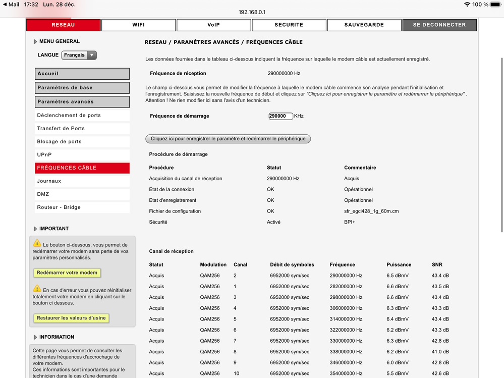

Bonjour
Ce ne sont pas des micro-coupures, comme son nom l'indique une micro-coupure est une coupure de l'odre de la milliseconde, souvent même indétectable dans les logs de la box, là ce sont des coupures de connexion tout simplement.
- Est-ce que la box redémarrre lorsque tu as ces coupures ?
- Peux-tu mettre une copie d'écran de ton tableau de fréquences. Une fois connecté à l'interface d'administration de ta box http://192.168.0.1 se rendre dans Réseau / Paramètres avancés / Fréquences Câble.
Concernant la télé, c'est normal, les flux télé et internet en fibre à terminaison coaxiale sont indépendants et sur des fréquences différentes.

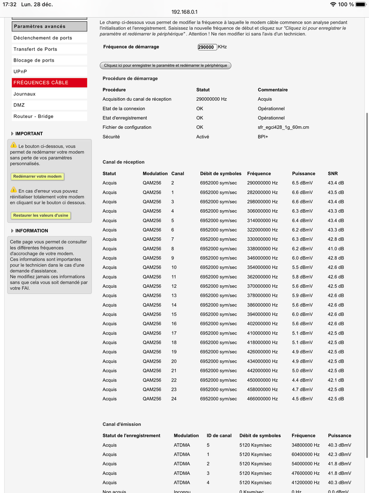

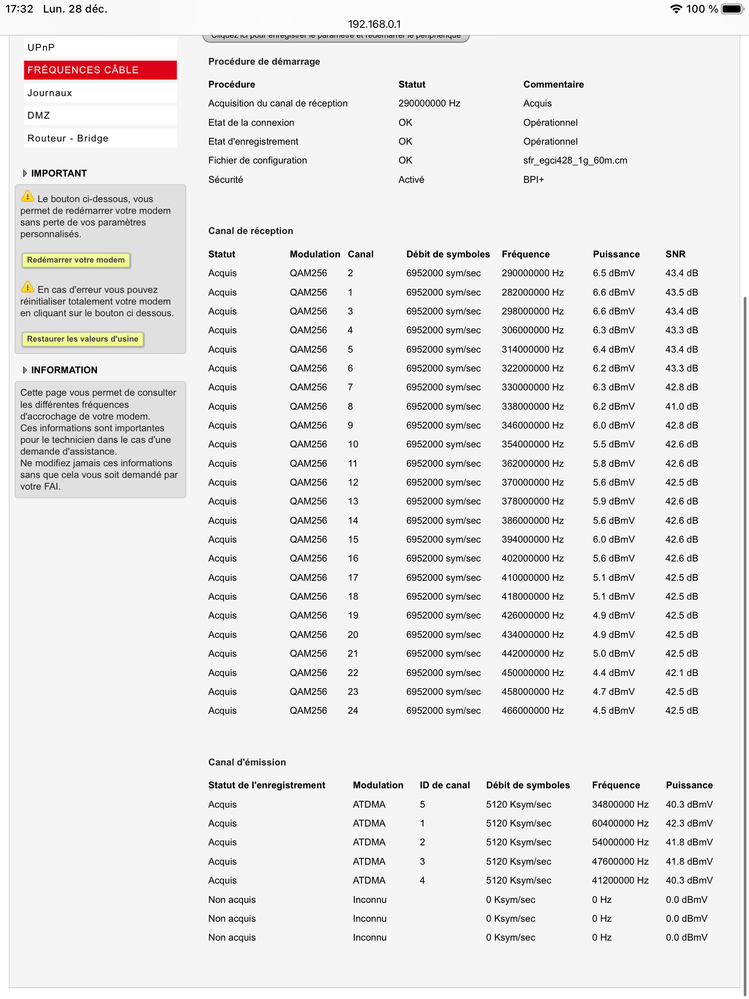

Bonsoir Ricouz,
merci pour ton retour et ton attention.
lors de la micro coupure il n’y a aucun redémarrage de la box.
En fait pour être plus précis c’est la connexion entre les appareils et la wifi de la box qui est interrompu durant 20 secondes environ et cela sur des cycles de 15 minutes. La box a déjà été changé.
Il y a 6 appareils différents connectés sur la box Numericable est cela est identique sur les différents appareils.
je vous joins les copies d’écran que vous souhaitez voir.
merci d’avance

Ahhhh si ce sont des coupures wifi cela change tout, le tableau de fréquences n'est pas utile. Mais bon les valeurs du tableau sont bonnes pas de soucis de ce coté là.
Si c'est un problème wifi, il n'y a malheureusement pas beaucoup de solution car c'est très lié à ton environnement électromagnétique.
Il faut commencer peut-être par ne pas laisser la box en automatique au niveau wifi et tester les canaux un par un pour trouver quel est le canal le plus stable / performant.
Sinon se tourner peut-être vers des répéteurs wifi ou routeur wifi qui peuvent améliorer le signal.
Après il faut quand-même tester les canaux pour être sûr que ce n'est pas une coupure du signal, mais si cela se produisait avec la box précédente il y a de fortes chances pour que ce soit lié à l'environnement.
