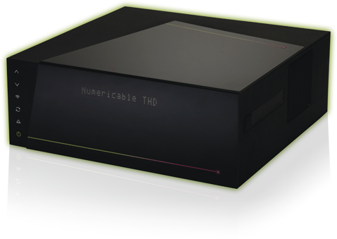

Pour info, mon setup fonctionnait très bien avec la Box Numéricable, celle-là :

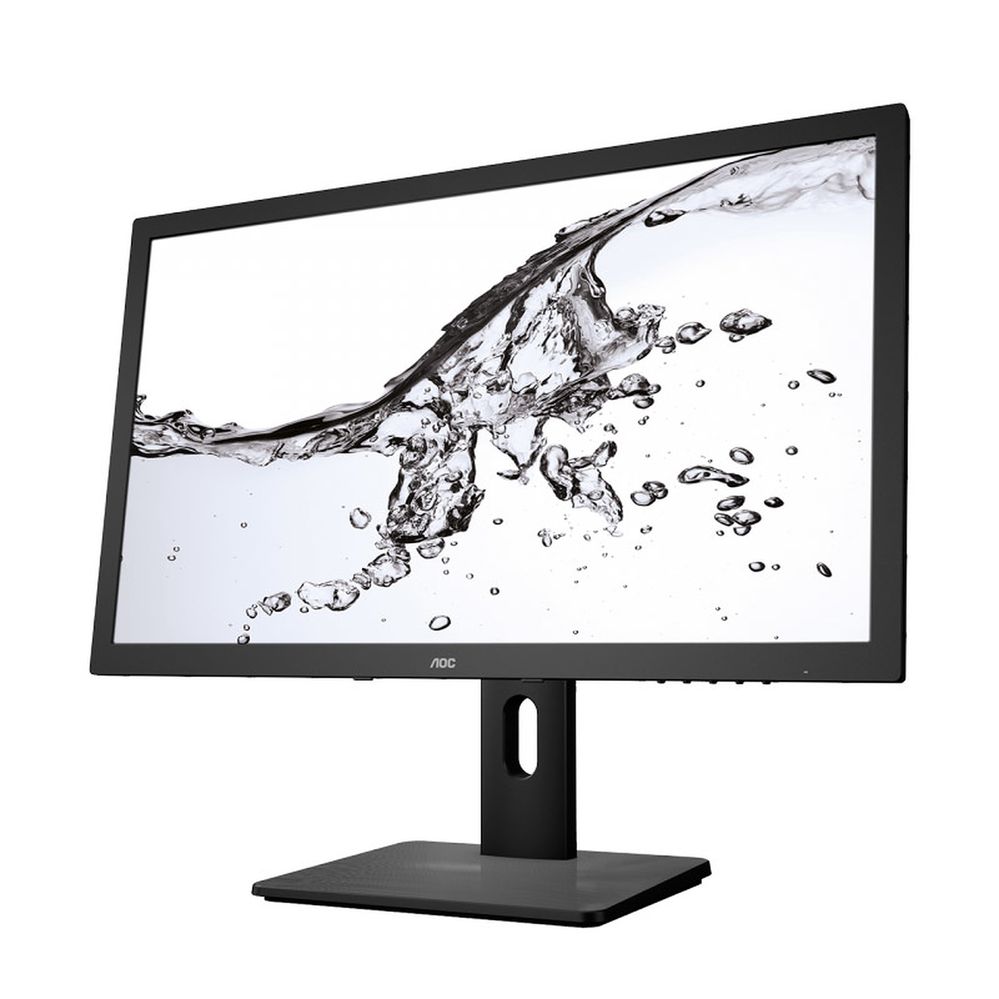

1. Le moniteur de réception est un écran AOC de résolution HD (2560x1440) / Dalle IPS en HDMI.
AOC - Q2775PQU

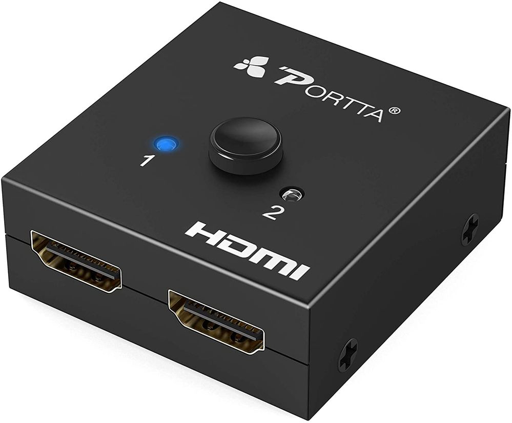

5. Essai avec un commutateur HDMI en sortie de box
PORTTA HDMI Switch Splitter 4k 2 Port HDMI Commutateur Répartiteur Bidirectionnel 1 in 2 Out
6. Mais toujours pas de flux. L'écran reste définitivement noir.

- Le moniteur AOC (ref : Q2775PQU) semble certifié HDCP. Impossible, par contre, difficile de savoir de quel protocole HDCP il s'agit. Je suppose le 1.4 puisque pas rétro compatible. Je vais en faire la demande auprès d'AOC directement.
