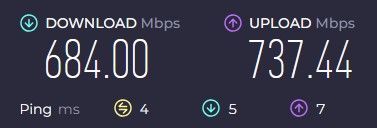

Il manque pas mal d'informations pour te conseiller :
- tu produis un résultat speedtest (plutôt très bon, en tous cas largement supérieur à ce que nécessite un décodeur TV)
- mais tu ne dis pas si c'est testé en Ethernet ou en wifi (vu la valeur du ping ça n'est pas forcément évident)
- et tu ne dis pas non plus si le décodeur est connecté dans des conditions similaires (en Ethernet ou en wifi)

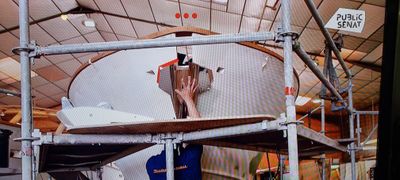

Photo d'une chaîne quelconque avec 3 points qui défilent sur sfr.
Oui, mais durant le défilement de ces 3 point , l'image est-elle figée et ne bouge plus (les freezes dont tu parles) ? ou bien continue-t-elle normalement ?
Car
- chez ces 3 points n'impliquent aucun effet sur le qualité de l'image (et donc pas les "freezes") dont tu parles
- sur mon décodeur l'image continue sans être figée
- mais ces points animés sont le reflet d'une communication qui traine avec les serveurs d'information qui se déroule en parallèle (par exemple la récupération des infos de programmes)
=> sur mon décodeur c'est un peu l'équivalent de la roue centrale rotative qui tourne pour montrer que "ça charge" sur des applications smartphone....
