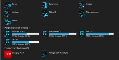

Bonjour,
J'ai tester la solution que vous partagez, cela fonctionne bien mais le seul soucis c'est que je n'arrives pas à envoyer des vidéos à partir de mon PC ; je télécharge de mon PC les vidéos et à partir de la, il faut faire comment pour les envoyer de mon PC ? j'ai ceci dans emplacement réseau :
Je sais rentrer dedans mais je ne peux pas envoyer des vidéos.
Par contre oui, si il faut retirer le disque dur de la box, brancher sur le PC, mettre les fichiers, redébrancher du PC puis rebrancher sur la box, la oui ça fonctionne. Mais bon, c'est un peut casse pied ce système la...
Avant j'utilisais Filezilla avec l'ip a mettre (192.168.0.11) avec en login "admin" et mdp "admin" mais je trouve pas mon adresse du disque dur media installé sur la box 😪
