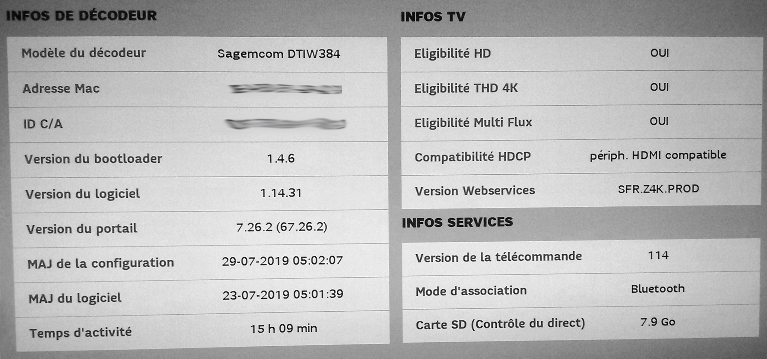

29/07/2019 20h45
Bonjour,
Je viens de vérifier et effectivement MAJ du logiciel le 23/07 et MAJ de la configuration a eu lieu ce 29/07...

31/07 et toujours rien. Décodeur à jour, redémarrage au cas ou. Ca ne fonctionne toujours pas.
@utilisateur_supprimé : ça fonctionne pour toi ?

31/07/2019 20h29
Bonjour,
@Termitou pour moi tout fonctionne parfaitement, la MAJ n'a rien changé.
Au début de l'installation l'enregistrement et le contrôle du direct ne fonctionnaient pas, j'avais fait comme si j'avais un DD et suivi la procédure de formatage qui bien sur a échoué car pas de DD et ça avait visiblement débloqué le système car tout fonctionnait après...
Mais depuis tout est ok.
