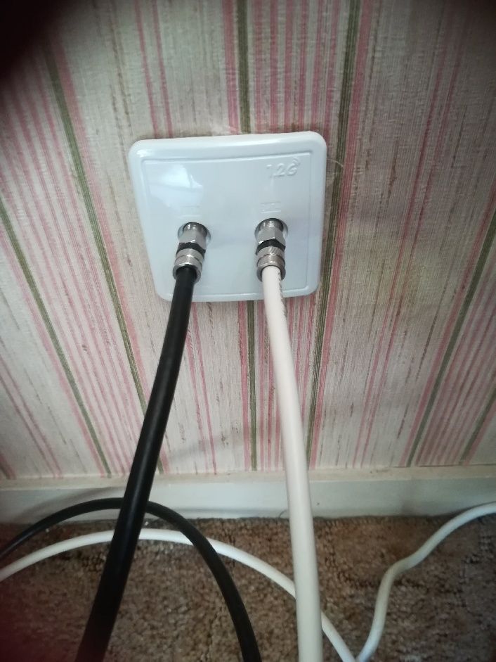

2. A l'activation en septembre le technicien à posé une nouvelle prise (cf photo).
Les deux boitier sont branchés dessus en les vissant (car ce ne sont pas des sorties TV).

  1. ta prise murale double connecteurs à visser est-elle standard (celle fournie par Numericable, comme illustrées dans cette discussion ICI) ou bien une autre configuration un peu plus bricolées (comme par exemple lors d'une rénovation intérieure ?)
  2. as-tu essayé, à tous hasard, d'inversement les branchements (le décodeur prenant la prise du modem, et le modem prenant la prise du décodeur)
  3. enfin, toujours à tous hasards, as-tu la possibilités d'utiliser un autre câble et tenter des expériences, peut-être que l'un des 2 que tu utilises est un peu abîmé et que c'est lui qui provoque ces parasites.
C'est une prise neuve, posée par le technicien SFR en septembre.
Pour les test d'inversion je fais ça en novembre à mon retour.
Par contre je n'ai que les deux câbles là donc pour le moment je n’arriverai pas à écarter un câble défectueux. Il faudrait que j'en trouve un troisième.
