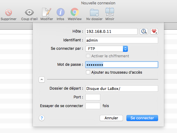

- En FTP : J'ai utilisé Cyberduck (car il ne faut pas oublier que le Finder peut se connecte en FTP, mais uniquement pour lire)... C'est la même méthode qu'avant Catalina, aucun changement

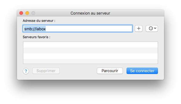

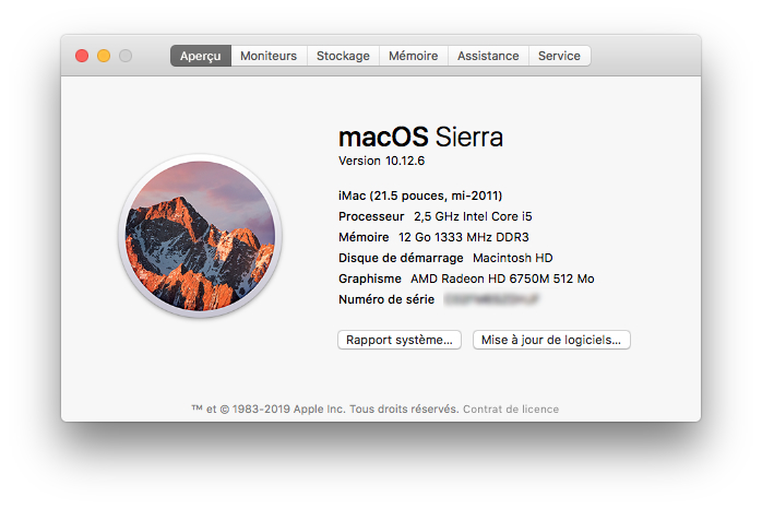

Bonjour Chéa
Mon Mac (pas Catalina donc)
Pour me connecter (en SMB) à la box depuis le finder du mac
Puis
Pour me connecter en FTP (j'utilise Fetch)
login : admin
mot de passe password
J'ai une box THD pas 4K elle a le firmware :
| Version logiciel : | NCC-PC20_3.445.0 |
Si tu as le même système d'exploitation que moi et que tu n'y arrives pas, envoie moi un mot à mon_identifiant_du_forum_sfr @utilisateur_supprimé.com

Comme évoqué déjà sur ce forum, concernant macOS Catalina, la possibilité de taper smb://labox est perdue dans le Finder (ça ne fonctionne bizarrement plus).
Par contre, comme je le disais, avec catalina on peut utiliser smb quand même, mais en précisant l'adresse IP précise et non ce nom symbolique.
