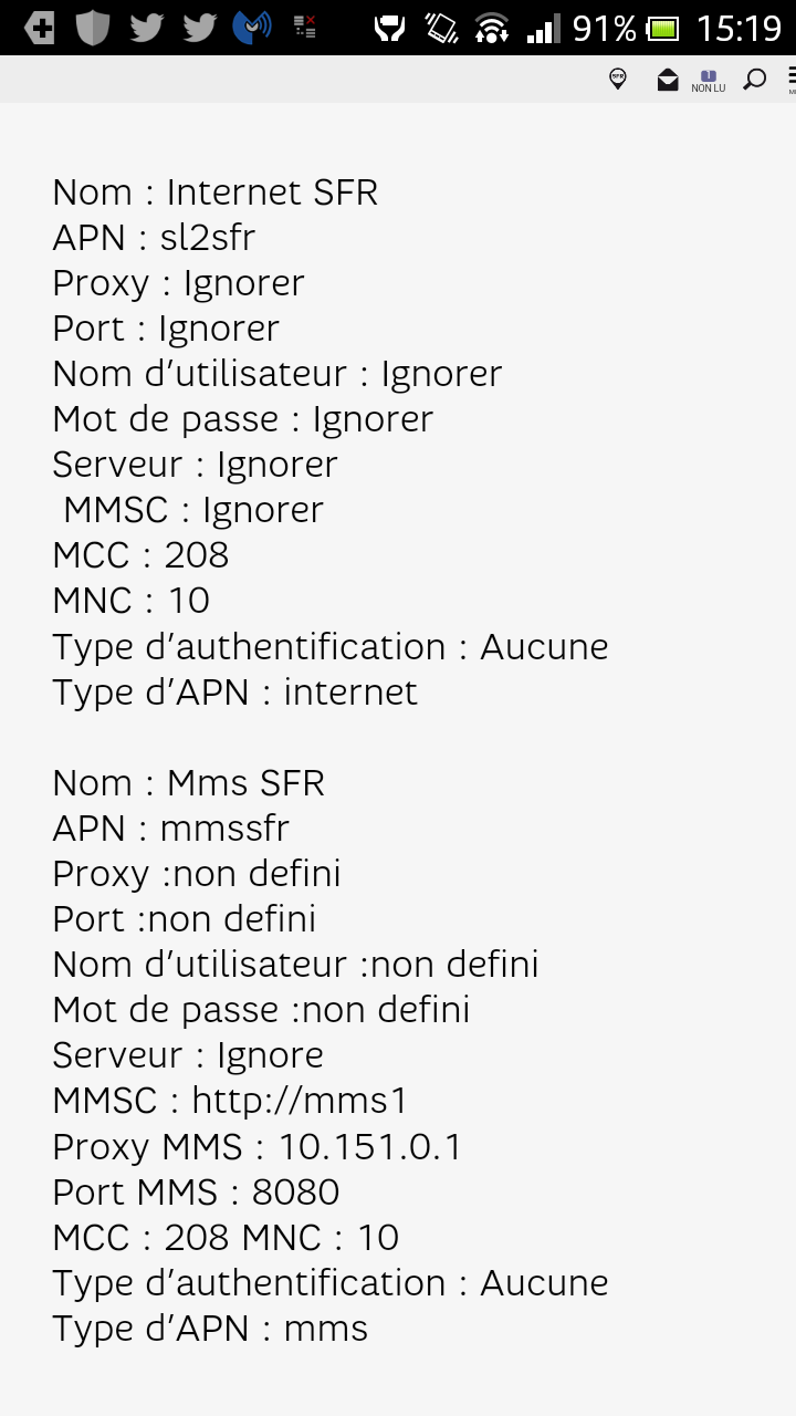

Ce problème arrive assez souvent sur ce modèle de mobile mais essayez ceci à tout hasard:
Tout d'abord votre messagerie n'est pas presque pleine par hasard sinon faites le ménage?, avez vous essayé de mettre votre carte SIM dans un autre mobile Et celle que vous avez actuellement dans le J3 dans un autre pour voir si le problème persiste?
Sinon voici les paramètres Internet et MMS SFR
Voici également un lien qui pourrait peut-être vous aider>>>>>>>>https://www.google.fr/url?sa=t&source=web&rct=j&ei=8ACQVc-mB8PwUIGrhsAP&url=https://apn-france.gisha... , ce n'est pas un Galaxy J3 mais c'est les mêmes paramètres.. Après avoir fait les manipulations, éteignez votre mobile pendant 1 petite minute, puis allumez le à nouveau, les données mobiles activées Wi-Fi coupée
Le poids des photos sont normalement compressées de 300 à 600KO, vous devez avoir cette information dans les paramètres de votre mobile.
PS: J'ai bien lu votre post avant de vous donner ces paramètres réseaux mais parfois il ne faut vraiment pas grand chose.
Cordialement

Le vendeur en boutique a essayé ma carte SIM dans son téléphone, ça dysfonctionnait aussi sur certaines photos.
Concernant les paramètres, j'ai vérifié ce que la conseillère m'avait fait entrer comme paramètres. Certains sont différents de ceux que vous m'avez conseillés. Du coup, je ne sais pas quoi faire.
