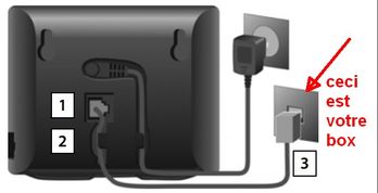

Bonsoir @Kiniyok ,
Si vous cherchez la notice en français de la Go-Box, on la trouve derrière le lien que vous avait donné  @jnq35
Je vous mets le lien directement--> https://www.planete-domotique.com/notices/G/I/GIG_GOBOX100_M.pdf
Il vous suffit d'ignorer tout ce qui concerne la téléphonie SIP et ne garder que les parties concernant la téléphonie analogique.
Sur les images de la notice, quand une prise téléphonique murale est représentée, pensez que dans votre cas c'est la sortie "Téléphone" de la box.
