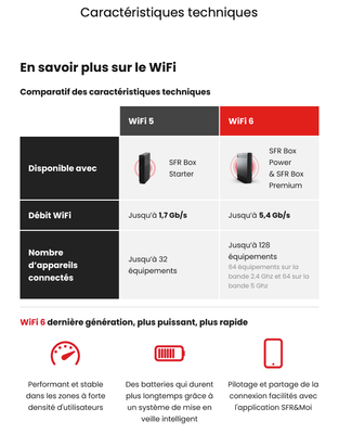

Merci de votre réponse, en fait tout fonctionne bien (sauf le dossier administratif sur mon compte qui ré&contre n'importe quoi parce que la "ligne" n'est pas encore activée) , en fait j'ai encore la ligne ip de la NB6 qui est opérationnelle, il suffirait de ne rien toucher mais mon numéro va changer quand même (parce que c'est considéré comme une nouvelle commande ! )
Ce que je voulais surtout c'est avoir les caractéristiques détaillées de la NB8 (ADSL, parce que la fibre n'arrive pas chez moi, elle est pourtant prioritaire depuis 2017 à 300m de la deuxième ville de France ! 🙄 )
mais impossible de trouver le pdf complet, tant du paramétrage que des caractéristiques !
J'ai trouvé l'info par hasard sur un comparatif du site avec la box précédente :
64 périphériques max en 2.4 et 64 périphériques max en 5 gigas !
C'est quand même dommage de ne pas fournir a minima un pdf qui existe pour n'importe quel appareil électroménager en téléchargement !

L'info de 128 clients max est disponible par hasard sur une page de comparaison des box, mais j'aimerais quand même en savoir un peu plus ☝️
Ah oui... exact, je viens de la voir en allant consulter les offres fibres de SFR
  1. https://www.sfr.fr/offre-internet
  2. cliquer sur le bouton "En savoir plus"
  3. puis cliquer sur "Découvrir" sous la photo de la box et il apparait le résumé suivant :
Ce chiffre de 128 est relativement bas (moitié moins que ce qu'on pourrait s'imaginer avec un plan d'adressage sur le réseau 182.168.1.X )
