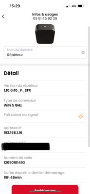

d’autres part j’ai une autre question. J’ai brancher mon Repeteur en CPL, je l’ai intégralement réinitialiser car avant il était brancher en WIFI. J’ai attendu que la led devienne rouge ce qui indique la réinitialisation, je l’ai branché en filaire ( CPL) . les prises me disent bien qu’elle communique ensemble . Mais malgré tout mon Repeteur m’indique comme vous pouvez le voir sur la photo qu il est connecté en WIFI 5GHz. Je ne comprends pas. Comment pourrais je savoir si le CPL fonctionne mieux que le WIFI si le Repeteur reste en wifi. Pouvez vous m’aider,

Bonjour pour passer à une connexion en ethernet il faut réinitialiser le répéteur. https://assistance.sfr.fr/internet-tel-fixe/wifi-debit/installer-repeteur-smart-wifi-sfr.html

je l’ai réinitialiser déjà comme je vous l’ai dit. Avez vous une méthode fiable ?
D’autres part là led où est branché la prise réseau sur le Repeteur clignote vite et en permance, est ce que cela signifie qu’il est bien branché en filaire et non en WIfi.
Comme je vous l’ai montré il est indiqué sur mon appli que je suis en wifi alors que j’ai tout fait pour être en CPL.
qu’en pensez vous ?
