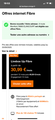

 sur le site de SFR,ORANGE, BOUYGUES. Le 9 Bien éligibles à la FIBRE 100%
le 11, NON ...
incompréhensible...
Merci que vous bonne journée
Ryry
Client Top Contributeur
Hello @Hlzni78
le 11, NON ...
incompréhensible...

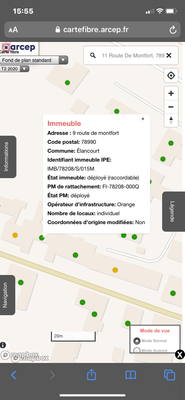

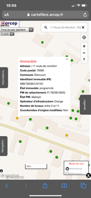

Ah, donc même chez Orange, le 9 n'est pas éligible à la fibre.
On voit sur tes captures que l'opérateur d'infrastructure est Orange (càd celui qui déploie la fibre mutualisable qui rentre dans les bâtiments pour lui et les autres, voir ICI).
Dans ton cas, il y a fort à parier qu'en effet ton immeuble n'est pas encore raccordé par Orange... Et plein d'explications sont possibles... Comme par exemple, dans une copropriété, un accord non donné à Orange quand il l'a sollicité pour déployer la partie verticale (dans les communs) car évidemment le déploiement de fibre dans un immeuble est fait gratuitement par un opérateur d'infrastructure, mais encore faut-il qu'il ait eu l'autorisation des propriétaires de l'immeuble de le faire.

Le 9 bien dispo à la fibre de chez Orange.
Jusqu’à 2Gb !!
bien à vous.

OK, on a compris que tes voisins immédiats du 9 et du 13 sont éligibles à la fibre (aussi bien selon l'ARCEP que selon Orange) puisque tu disais dès ton premier message qu'ils étaient même clients fibre. Sans doute même sont-ils éligibles selon le site de SFR (page déjà donnée aussi).
Cela n'empêche pas le problème pour le cas de ton adresse : le 11.
  • Confirmes-tu oui ou non que le 11 est éligible ou non à la fibre selon le site d'éligibilité Orange (déjà donné) ?
Si oui, l'erreur est clairement une erreur de base d'éligibilité où ton adresse a mal été remontée de Orange vers l'ARCEP (et vers SFR).
Si non, on est très logiquement dans le cas que j'évoquais où la ou les propriétaires de ton bâtiment n'ont pas donné leur accord à Orange pour faire les travaux de fibrage d'infrastructure mutualisable dans les communs. Même si c'est très étrange, faisons confiance à ta propriétaire, elle a peut-être été oubliée dans les contacts pris par Orange. Mais rien ne l'empêche de son côté d'aller au devant de Orange pour rattraper le coup et dire qu'elle est d'accord. Ce qui est sûr c'est que si elle n'a pas donné son accord, les travaux ne se feront pas et donc le fibrage de ton bâtiment ne sera pas terminé.

Effectivement, depuis le poste toujours aucun mouvement. D’après Orange c’est que la propriétaire n’as pas renvoyé la proposition de câblage en 2018 ... Elle doit envoyé un mail avec ses coordonnées, en demander de retrouver sa proposition de câblage dans les archives de Orange. J’ai abandonné avec elle. Tant pis. Je resterai sur du Coax, c’est dingue quand même que le technicien passe raccorder pour la version coaxiale, mais en fibre il fait toujours plein de papiers etc. Alors que c’est à peut près la même installation. Sauf que la c’est une fibre jusqu’au domicile.
