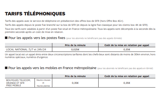

De plus, en effet (on l'a oublié à l'heure des forfaits quasi illimités) mais la tarification se faisant "à la minute", 25 minutes d'appel ça peut vite monter :
  • cf. brochure tarifaire SFR des box (ICI) page 27
    • l'appel des mobile (si non inclus gratuitement) c'est 0,35€ / minute + 0,35€ de mise en relation
  • donc pour 25 bonites à fait donc 0,35 + 25x0,35 = 9,10 €
    • pour faire exactement 10€ tu aurais donc dû téléphoner un petit peu plus (28 minutes suffisent pour dépasser 10€)

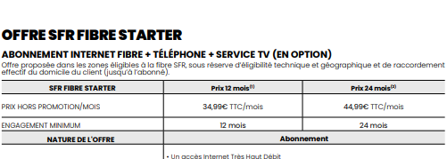

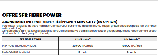

Et oui c'est le piège passer de POWER à STARTER ou les appels des fixes vers les portables ne sont plus inclus :
L'option appels inclus de fixe vers portable est de 5€/mois et la  différence de prix entre STARTER et POWER est aussi de 5€ :
