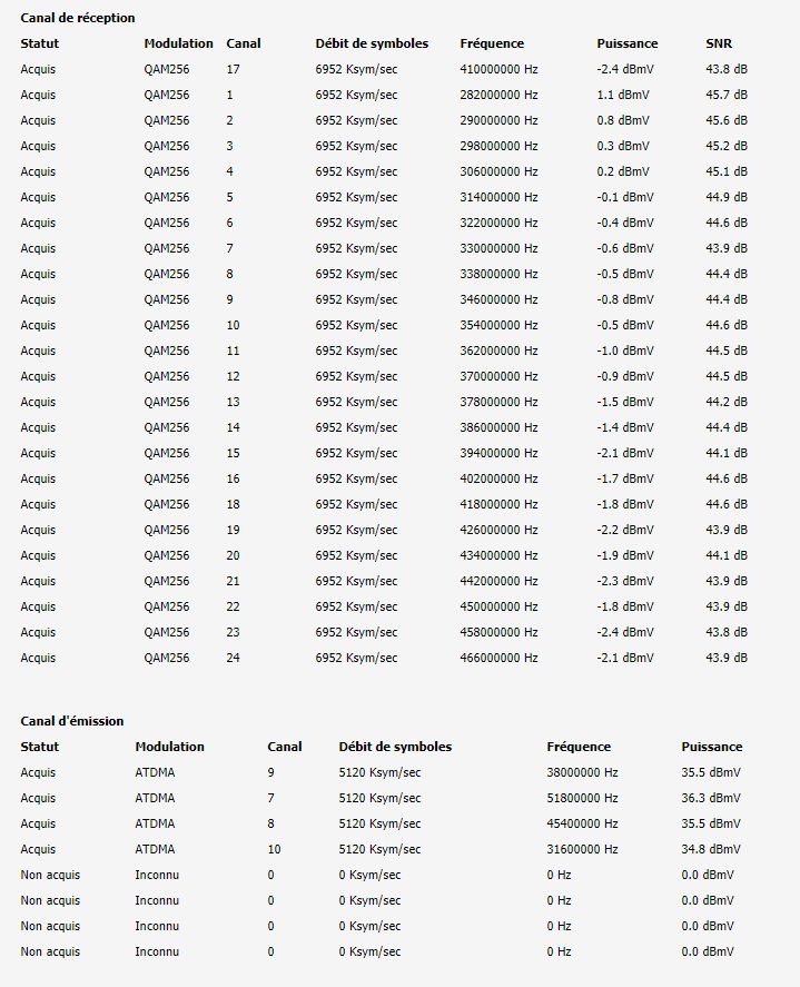

10/08/2018 14h15
Voici mes données de synchros. A priori tout est bon. Est ce que les experts peuvent confirmer?
Par contre pourquoi seulement 4 canaux en emission sur les 8 ?

Hello,
Tant mieux si ça marche bien maintenant.
Les 24 canaux descendant (et les 8 montant) sont un maximum du matériel de ta box.
Ce n'est pas forcément ce qui est présent sur le réseau de ta ville.
Ils "dimensionnent" le nombre de voies du réseau en fonction:
- des possibilités techniques du réseau (certains réseaux 30 ou 100 Mbits/s sont vieux et je ne suis pas sûr qu'ils aient des équipements qui puissent assurer 24 voies)
- des nécessités de débit à assurer sur la zone (comptant environ 50 Mbit/s par voie, 24 voies sont nécessaires pour assurer du 1 Gbit/s avec de la marge, mais pour assurer 100 Mbit/s, on peut en avoir beaucoup moins
) - de la densité/saturation de ton secteur (car ces voies sont partagées entre voisins)
Pour info
- labox THD v1 n'en capte que 8 descendantes et 4 montantes (de mémoire) : ses abonnés font avec, et ont juste des limites en débits plus basses que labox THD V2 ou la box THD 4K.
- je suis en mode 100/10 en zone 100 méga comme ton abonnement, et nous n'avons que 16 voies de réception (après être resté des années à 😎 et 2 voies d'émission (oui deux sur huit possibles).
à+

10/08/2018 15h57
Merci pour ces détails instructifs !
Pour ma part, je vois que j'ai 24 canaux descendant synchronisés , et pas 12
et 4 en montant et pas 2.
Mon fichier de conf est sfr_egci384_100m_5m_sip.cm
et ma zone est effectivement censée être en 100/5 , ma connexion est d'ailleurs au taquet de ces limites.
Est ce que si j'avais un fichier de conf pour du 1GB ça pourrait pousser mon débit plus haut?
Cdt

Bonjour,
> Pour ma part, je vois que j'ai 24 canaux descendant synchronisés , et pas 12 et 4 en montant et pas 2.
Oui, c'était visible sur ta capture et ce que j'avais vu...
Pourquoi parles-tu de 12 et 2 ? (chez moi, c'est 16 et 2 d'ailleurs, et puis il y a 3 ans c'était 8 et 2) : tout ça pour le même débit final => 100 Mbit/s (qui pourrait, à la limite et sans la moindre marge, être assuré par 2 voies descendantes au total seulement).
Tu veux dire que quand tu testes ton éligibilité (ICI), on ne te propose pas le gigabit (24 voies c'est souvent révélateur d'une zone modernisée qui permet le gigabit à ceux qui prennent un abonnement haut de gamme, quoique peut-être que les "seulement" 4 voies montantes indiqueraient une zone pas encore modernisée à fond ?).
Par contre, quelle que soit ta zone, de toutes façons ton débit est limité par le fichier de config qui lui-même est aussi conditionné par ton niveau de contrat (contrat 100 méga en zone gigabit te donne quand même un fichier de config limité à 100 méga comme celui que tu as).
Théoriquement "oui", le fichier de config n'est là que pour limiter ta box et la caler sur le débit max qui t'es autorisé.
En pratique, je ne sais pas si cela marcherait à tous les coups sur tous les réseaux avec assez de voies.
Par exemple moi:
- j'ai en fait un contrat 200 méga (c'est ainsi qu'il était calibré quand je l'ai signé il y a des années)
- je suis cependant dans une ville où l'éligibilité est limitée (partout) à 100 méga maximum, donc j'ai un fichier qui me plafonne à 100
- pourtant le nombre de voies disponibles à la souscription (8) et maintenant (16) semblerait techniquement capable de me fournir à l'aise du 200 méga.
Inversement, quoiqu'étant dans une zone moins dotée que la tienne en nombre de voies, mon fichier de config me donne un upload de 10 (car j'ai un fichier de config un peu plus favorable que le tien : nc_egci426_100m_10m.cm qui est issu de l'époque Numericable qui permettait l'option "doublement d'upload" que j'ai encore
à+

10/08/2018 16h38
Merci encore pour toutes ces infos précieuses.
Le test d'elligibilité me donne 100/5 et j'ai un abonnement premium (qui va donc jusqu'à 1GB si elligible)
Donc peut être effectivement que mon secteur est en cours de migration.
Je vais essayer de me faire obtenir un fichier de conf 1GB.
