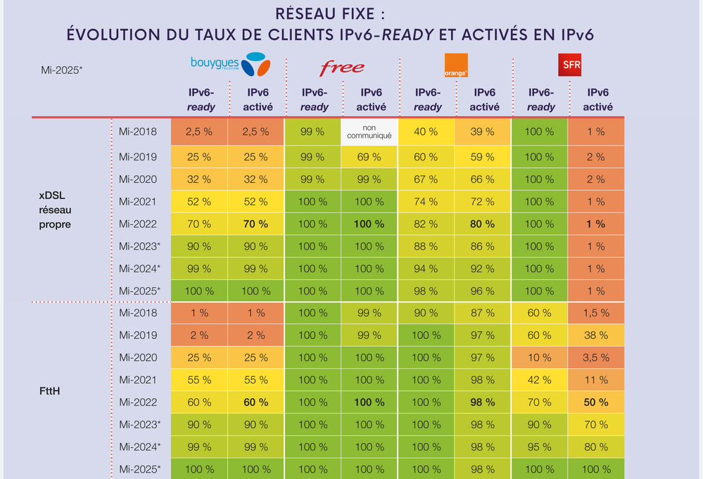

Et enfin n'oublions pas que (pour l'internaute) que énormément des serveurs n'est pas encore accessible en IPv6 : d'après l'ARCEP (ICI) seulement 25% des sites web étaient accessibles en IPv6 fin 2022... Évidemment aujourd'hui c'est mieux, soyons fou ça s'est multiplié par 2 en une année... Donc, en l'état, un internaute lambda (la grande majorité des internautes français) a immanquablement besoin d'IPv4, qui peut couvrir tous ses usages, et vraiment peu de raisons de penser à IPv6.
Cependant, incontestablement et même si ça prendra encore un paquet d'années, le successeur d'IPv4 c'est IPv6 et un jour il le supplantera.
En arrivant chez SFR, j'ai été très surpris de constater que contrairement à d'autres fournisseurs d'accès à Internet (FAI), l'IPv6 n'est pas offert de manière dynamique à tous les abonnés.
Même si incontestablement SFR avait pris du retard sur le déploiement d'IPv6 sur son réseau, là aussi je ne suis pas vraiment d'accord avec ton affirmation : la différence est actuellement faible, SFR est clairement au coude à coude avec Bouygues aux alentours de 90% (mi-2023), derrière le couple Orange-Bouygues qui est déjà à 100% selon ce bilan comparatif de 2023 (ICI) :
