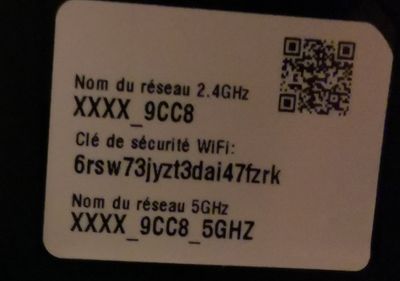

anthonyso02
Visiteur
OK merci.
C'est quoi l'identifiant sur ma box svp d'après les photos ?
TagadaTsoinTsoin
Contributeur Elite
Bonjour @anthonyso02 ,
L'identifiant est admin - de mémoire, c'est indiqué sur la page d'accueil de la box--> http://192.168.1.1
Le mot de passe est la clé WiFi de 20 caractères.-- c'est aussi indiqué sur la page d'accueil de la box (du moins il me semble, je n'ai pas ce modèle de box)
Ricouz
Client Top Contributeur
Oui l'identifiant est bien admin, à ne pas confondre avec le SSID (le nom du réseau 2.4Ghz ou 5Ghz) et le mot de passe est bien celui du wifi.
