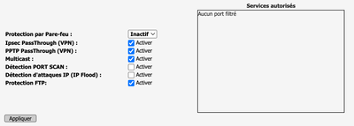

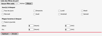

Je n'ai pas de port filtré :
Pas de filtre sur l'adresse MAC du PC que j'utilise.

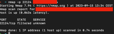

J'arrive bien a pinger mon routeur sur son adresse public. Quand je fais un nmap, il est marqué que le port est filtré :
Une quelconque idée ? Merci

Le pare-feu est inactif (voir photo 5).
Je sèche...

J'ai réinitialiser la box (réglages d'usine) + redémarrer. J'ai remis la même configuration
J'arrive bien à ping le router. Mais bizarrement, le port est passé de "filtered" à "closed" :
pseudonyme442
Visiteur
Alors là, je suis complètement perdu.
Je viens de tester le port 69320, sans aucune configuration il est à "filtered".
Je le redirige, il devient "closed".
Je stop la redirection, il revient sur "filtered".
Ca a été branché à l'envers ou je rêve ?
